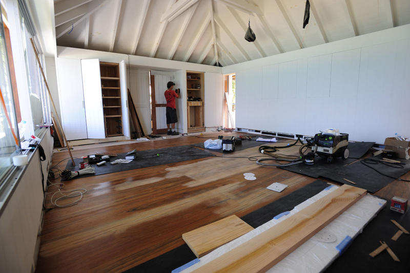

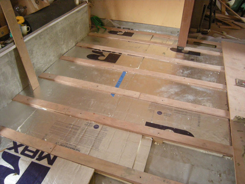

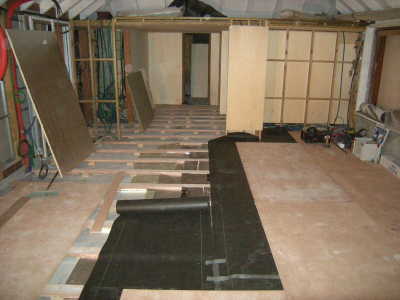

Klar ist stehend besser, aber das macht man eher selten bei Parkett UK...
Also Streifen auf den Boden, Schifthölzer drunter und dann entweder Massivparkett (hier mein DINESEN Boden) direkt auf die Lagerhälzer schrauben oder aber eine Lage Boden drüber legen und dann das Parkett aufleimen oder sonstwie verlegen...
So hab ein paar Bilder gefunden:
UK / Plywood / Parkett
So long,
Oily
