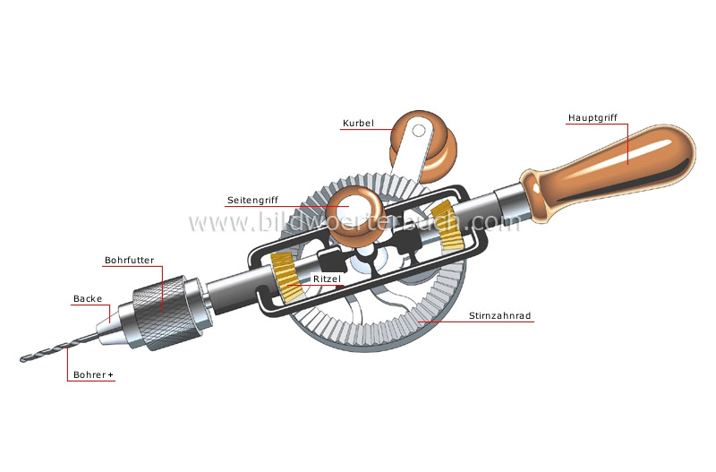

Ob das hier die Lösung wäre?
wennd nicht anders geht ist das die billiste lösung brauchst halt etwas kraft
