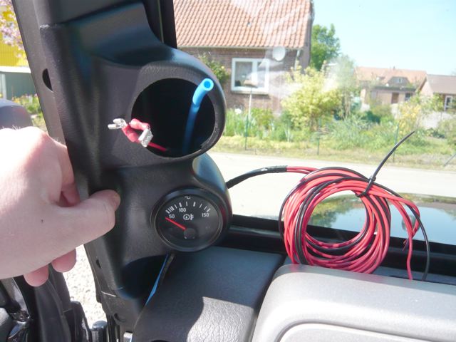

Es ist Winterpause, jetzt sollen die Zusatz Instrumente mal rein. Dazu noch ein paar Fragen.
Wie ist die übliche und maximale ATF Temperatur?
Bin grad am überlegen, ob die Anzeige mit 50-150 Grad Sinn macht, oder ob ich lieber eine mit 40-120 Grad hole.
Was für ne extra Anzeige würde noch Sinn machen?
Habe noch einen Platz frei, die Druckluft Anzeige ist leider zu lang nach hinten hin.
LG Nico

Öltemp, Öldruck, Voltmeter. Du hast ein Benziner oder? Dann scheidet Ladedruck und Abgastemp. eigentlich aus.

Wobei ATG-Öltemperatur sinnig ist und der Bereich bis 150 Grad zu nehmen ist

Also ist 150 Grad ok?
Hab halt ein Fach frei, da soll noch ein Instrument rein.

Über die maximal verträgliche Temperatur des Öls im ATG gibt es dutzende Meinungen mit dutzenden + 1 Begründungen. Normalerweise sollte die Temperatur sich in etwa Kühlwassertemp befinden. Unter starker Belastung ist sicher 130 - 140 Grad möglich und 140 Grad ist wohl noch die Temperatur wo das Öl selber noch keinen Schaden nimmt ab er insgesammt für das Getriebe (je nach Typ) dann schon nicht mehr verträglich sein wird.
Wie gesagt, gibt dutzende Meinungen dazu und für mich persönlich festgelegt alles zu vermeiden um über 130 Grad zu kommen. Anzeige bis 150 Grad erachte ich daher als Sinnvoll

Mit so einem IR Messgerät auf de schlauch gerichtet erreicht das keine 100 Grad selbst bei langer Autobahnfahrt. Daher dachte ich, 120 wäre eventuell genug. Früher nur mit dem kleine Kreislauf im Serien Kühler kam das im Hochsommer im Stadtverkehr auf etwa 135 grad, da schaltete das Getriebe dann auch schon spürbar ruppig.
Also lass ich es bei 150 Grad und gut ists.
Was kann man noch für ein Instrument nehmen?

Du wirst Dich wundern, wie die Temperatur hochschießt, wenn Du im Gelände bist und Dir der Fahrtwind fehlt.

gibt auch "banale" Anzeigen wie Uhr, Außentemperatur oder sogar ein Kompass (mit 51 Einbauduchmesser von Ritchie http://cgi.ebay.de/ws/eBayISAPI.dll?ViewItem&item=290370708681&ih=019&category=36648&ssPageName=WDVW&rd=1 )

Geile Idee. Der Kompass scheint aber auch sehr tief zu bauen. Deswegen passte schon die geplante Druckluft Anzeige nicht rein.
