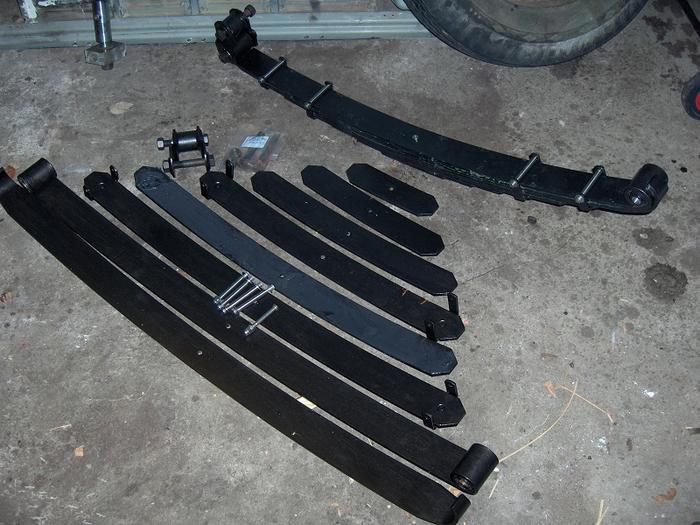

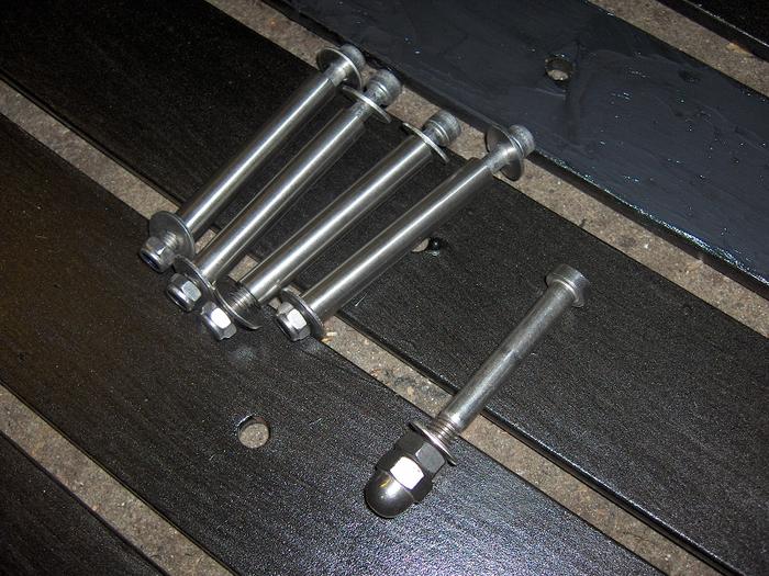

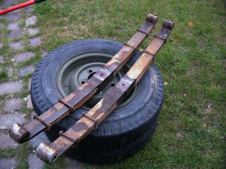

Ich nehme sie auseinander, nach dem Sandstrahlen werden sie neu lackiert und mit reichlich Wälzlagerfett aus den Naben wieder verbaut.
Steht auch fast so im Handbuch fürn Sankey. rotfl
neue Herzbolzen und Hülsen für die Federklammern richten auch keinen Schaden an
so sah das Federpaket nach dem Ausbau aus
und so nach der Prozedur
braucht ein wenig Zeit, hilft aber meinem Gewissen, schließlich kann ich die Federn am Anhänger nicht hören. rotfl
