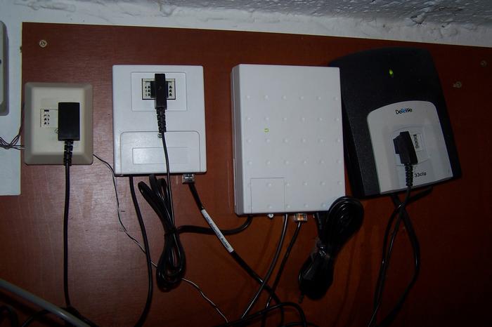

Kann mir jemand weiterhelfen?
Wo schließe ich hier ein Fax an
und wie weise ich dem Gerät die Nummer zu?
Thomas
Aber es muss anders werden!
BeitragVerfasst am: 27.01.2010 15:55:27    Titel:
Von links nach rechts:
Wanddose - DSL Splitter - ISDN A/B Wandler - Telefonanlage
Richtig?
Ist das Fax ein analoges? Dann den Stecker hinten rechts in die Telefonanlage. Winke Winke

Und in der Anleitung der Telefonanlage steht auch drin, wie man den einzelnen Anschlüssen eine bestimmte Nummer (MSN) zuteilt.

Deine TK-Anlage hängt schief.

Moin,
Informationen zu DEsTEufelsWErk 33Clib gibt es unter http://www.detewe-home.de/cps/rde/xchg/SID-3D8CCB6A-65E3CBB7/detewe-home/hs.xsl/de-14621.htm.
Buchse 2+3 sind parallel (also unter der gleichen MSN zu erreichen). Also entweder ganz links das Telefon und in die Mitte das FAX (dann aber rechts kein Telefon mehr) oder FAX links (mit einmal doll drücken, damit die Nasen des Steckers sich "wegdrücken") und dann rechts das Telefon und in der Mitte einen Anrufbeantworter der Parallel zum Telefon ist.
Noch Fragen?

BeitragVerfasst am: 27.01.2010 18:53:15    Titel:
Iisch habe noch garkeine Fax!
Was ist den zu empfehlen?
Wo kommt das Fax hin wen es kein analoges Gerät ist!

Solltest Du tatsächlich ein ISDN-Fax (Gruppe 4) erwischen (so selten wie... ne, noch seltener), dann wird es an den ISDN-Bus angeschlossen. Dafür nimmst Du am einfachsten eine "Mehrfach-ISDN-Leiste", kommt in die ISDN-Buchse deines DSL-Splitters und stellt dort (korrekt terminiert) 6 oder 8 ISDN Dosen bereit.
Fax? Wieviel Faxen machst Du denn? Nur Empfang? Oder willst Du auch was senden?
Meiner Mom habe ich von Brother ein kleines Laser-Multifunktionsgerät hingestellt, Laserdrucker/Fax/Scanner/Kopierer, 36 Monate Garantie, kleines Geld.
Tinten und Thermotransfer empfehle ich nicht.

Moin,
auf gar keinen Fall ein ISDN-Gerät in den Splitter stecken!!!!
Dort gehört NUR den NTBA rein! Das G4-Fax (=ISDN) kommt von unten in den NTBA rein, direkt neben den Stecker der TK-Anlage.
Beste Grüße aus dem Norden!
Lars
PS: Wenn Du gelegentlich ein FAX senden oder empfangen willst, suche die eins mit Themopapier. Die Tintendinger trocknen nur ein. Und die Themogeräte bekommst Du nachgeschmissen. Gehe einfach zu einen Büromaschinen-Händler, der schencjkt Dir sicherlich so ein Teil.

Pardon, da hatte ich Unfug geschrieben, das Teil muss natürlich in den NTBA.
