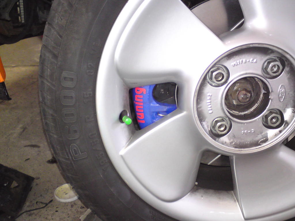

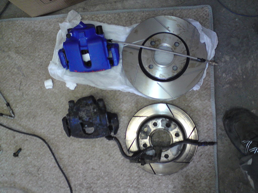

Bei meinem Puma sah die Lösung so aus:
Bremsbeläge ohne Zulassung weil die außerhalb der erlaubten Fertigungstolleranz von 15% sind (die sind 30% besser als Serie), größerer Bremssattel, Große scheibe die die Reibwerte der Beläge auch aushalten (Temperaturbeständiger).
Bremsweg ist jetzt von irgendwas über 40m auf unter 32m verkürzt worden, die Ausgaben haben sich schon rentiert weil kürzlich ein G der Meinung war kurz vor mir mit 90Km/h auszuscheren (hatte die Mühle ja grad nur ausgefahren).
Auf der Straße mit MTs fahren ist aber auch nichts anderes wie der Versuch im Gelände mit Straßenreifen vorwerts zu kommen.
Die einzige Möglichkeit wäre da ABS, wenn die Reifen blockieren haben die nur sehr wenig haftung, darum ist bei einer Vollbremsung mit ABS der Bremsweg trotz kurzzeitigem lösen der Bremse der Bremsweg kürzer.
Bei meinem Beispiel fängt das ABS auch schon bei 140-160Km/h an zu regeln, drumm such ich jetzt wieder nach Reifen die bei meiner Fahrweise vorne nur einen Sommer halten.
