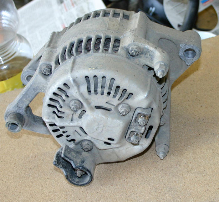

Bin gerade dabei, mir eine 2. Batterie in meinen Cherokee einzubauen.
Kann mir jemand sagen, wo sich an der LIMA das D+ befindet? Hau mich, ich bin der Frühling
Danke

Die Lima wird ja über die ECU geregelt, daher ist das D+ nicht extra markiert. Kannst aber einen der beiden Anschlüsse nehmen, musst dann aber auch einen eigenen Regler verbauen. wieso willste denn da an der Lima was machen, wenn Du ne zweite Batterie verbaust?

@ Baloo: Klemme W ist welcher der Anschlüsse? Die Lima ist eingebaut und völlig verdreckt, sodaß ich es nicht richtig sehen kann auf der Lima. Smile
@flashman: Brauche bei der LIMA das D+ für das Trennrelais, da die 2. Batterie nicht in serie geschalten ist, sondern von der Startbatterie getrennt sein sollte.

D+ gibt es in dem Sinn nicht an der Chero-Lima. Da mußt dir was anderes einfallen lassen zum Ansteuern des Trennrelais. Nen externen Schwellwertschalter oder sowas
BeitragVerfasst am: 12.04.2010 10:19:45    Titel:
Ja wie gesagt, Du musst Dir das D+ aus dem ECU Kabelstrang zur Lima abgreifen, da die Lima keinen eigenen Regler hat. Und da wiederum solltest Du es einfach mal durchmessen Ja
