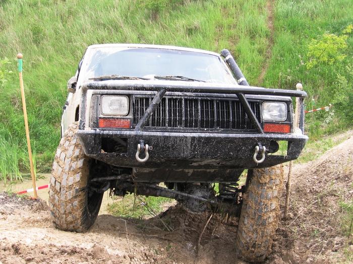

BeitragVerfasst am: 09.01.2010 18:21:24    Titel:
Hi,
ok die Winde wird hinter dem Beifahrersitz geschraubt auf die Käffighalterung.
Lackieren im Winter is Hau mich, ich bin der Frühling
Der Käffig ist auch noch nicht ganz fertig,aber der Sommer kommt ja wieder dann gehts weiter.
Hier mal Paar Bilder:
Gruss Tom
www.offroad-and-friends.org

BeitragVerfasst am: 09.01.2010 18:48:31    Titel:
Der schöne XJ traurig
Sorry, aber ich kann mich mit den abgesägten Kisten nicht anfreunden...
