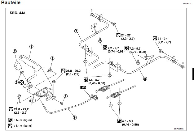

BeitragVerfasst am: 16.05.2010 12:27:07    Titel:
Da ist es:
Und da sehe ich gerade selber, es kann ja noch an diesem Übergang in der Mitte liegen, wo es von einem auf 2 Seile geht. Wenn da irgendwo zuviel Spiel ist, wird eines der Seile nicht ordentlich angezogen...
PatrolY61
Wohnort: Rastede/Hahn
BeitragVerfasst am: 16.05.2010 13:56:28    Titel:
War eine Vermutung, wenn beide Seiten nicht gleichmäßig arbeiten verliert sich dort schon einiges an Kraft.
