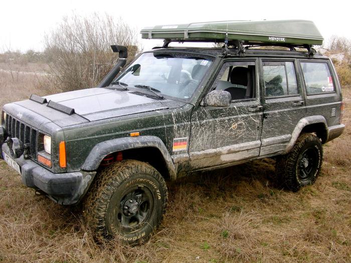

Ich habe ein Problem... Mein Funk spinnt herum...
Vor genau 1 Jahr habe ich mir hier im Forum ein Funkgerät gekauft. Habe es installiert, mir eine Antenne von Conrad geholt und es hat alles gepasst! Die Antenne war auf dem Gepäckträger montiert, siehe Foto (über der Fahrertür)... Damit hatte ich 20-30km Reichweite...
Da ich den Dachträger verkauft habe und mir ein Dachzelt zugelegt habe, musste ich mir eine neue Befestigungsmöglichkeit gesucht und mir einen Universalhalter geholt, siehe Foto (über der Fahrertür).
Seite dem ich das gemacht habe, habe ich maximal 50m Reichweite!!! Wut
Zuerst dachte ich es liegt an der Antenne. Also neue Antenne. Damit wurde es nicht besser. dann habe ich mir ein neues Funkgerät gekauft. Wieder nicht besser. Heute habe ich nen neuen Antennenfuß montiert... Keine Verbesserung!!! Obskur
Wollte dann die Stehwelle mit dem gestern gekauften SM messen, jedoch habe ich gemerkt, dass ich noch ein Adapterkabel brauche. Grins
Kabel passen. Funkgerät ist ne Woche alt (Albrecht AE6890) und die Antennen 2 Monate alt (Alan 130)...
Das einzige was noch sein könnte ist ja die SW. Kann das sein?
Aber wieso hat es früher so gut geklappt!!! Unsicher

Ich bezweifele, dass es an der Position der Antenne liegt, da es zuvor auch funktioniert hat... Fast jeder 2te hat seine Antenne nicht in der Mitte vom Dach und es geht auch... Vertrau mir

Kann es denn sein, dass die Antenne durch die neue Halterung zu wenig Masse über den Fuß bekommt?
Leg doch mal zu probezwecken ein Kabel vom Antennenfuß auf Karosseriemasse.

Er muss!
Die auf dem GFK-Dach von meinem Bus montierte Antenne brauchte auch erst ein extra Massekabel zum Fuß um zu funktionieren!

Wie gesagt, ich hätt da nur mal schnell zu Testzwecken ein Wurfkabel vom Fuß zur Karosserie geworfen.
Die Masse vom Uni-Halter reicht wahrscheinlich nicht aus.

Masse am Antennenfuß ist nicht vergleichbar mit Batteriemasse oder Karossereimasse. Masse hochfrequenztechnisch gesehen ist eine elektrisch leitende Fläche. Und die möglichst groß, und möglichst rund um den Antennenfus gleich viel, denn sonst gibts ne Richtwirkung. Diese Masse kann also durchaus auch die Karosserie sein. Und am Auto hat man sowieso nix anderes.
Der Antennenklemmfuss ist eher suboptimal. Aber funktionieren sollte die Antenne damit schon. Nur die Reichweite wird vermutlich deutlich geringer. Aber eben nicht auf 50m.
Da Du schon alles ausser dem Antennenkabel getauscht hast vermute ich den Fehler hier. Ein Kurzschluss oder Aderbruch schleicht sich schnell ein.

danke für die Erklärung!
Kabel ist auch neu... Obskur
Ich hab ein Stück von der Farbe in der Regenrinne entfernt und werde es morgen mal testen...

mal etwas laienhaft erklärt aber vielleicht verständlicher
Dein Antennenfuß hatte auf dem alten Dachträger vermutlich direkten Kontakt mit dem Träger in den er reingeschraubt war, der Träger selbst, auch wenn er nur aus Streben war wirkte für die Funkwellen wie eine Fläche (Masse) ähnlich wie Faradayischer Käfig
die Strebe vom Dachzelt ist als Fläche (Masse) viel zu klein, da hilft nur eine gut leitende Verbindung zum Blechdach, damit dieses wieder als Masse arbeitet, stromtechnisch gesehen hast du auch jetzt schon über das Kabel eine leitende Verbindung, wenn Du mit nem Ohmmeter nachmessen würdest, aber diese reicht halt nicht aus für die Funkwellen, so ne Antenne braucht immer ein Blech als Gegenstück,
kannst Dir in etwa vorstellen wie bei ner SAT schüssel, ohne Schüssel hat auch das LNB keinen Empfang, genauso kann ne Funkantenne nicht ohne Blech abstrahlen

So, jetzt läuft mein Funk wieder!!! YES YES YES
Lag am Fuß... YES YES YES
