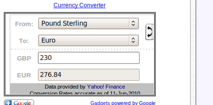

öhhhhhh......... nur mal so....... 230pfund sind aber nur 276,84 euro.......... Unsicher

@ Siggi ich kann auch Pfund umrechnen.
