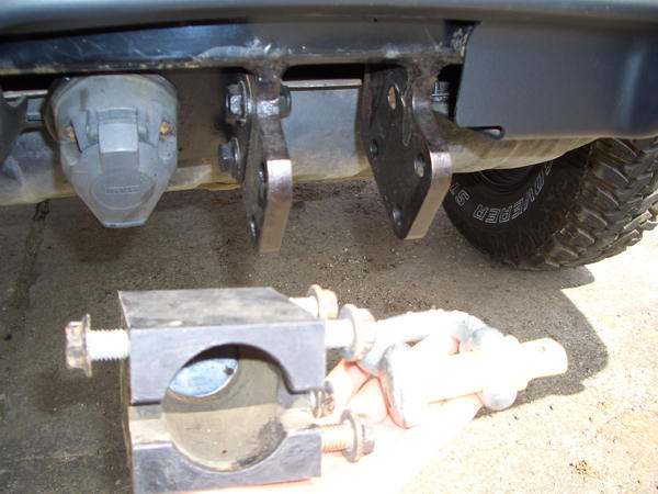

ich möchte an meinem WJ gerne die vorhandene Anhängerkupplung auf Bergeschäkel umbauen.
Die Kupplung wird normalerweise an dem Metallblock (siehe Bild vorne links) befestigt. Der Block selbst ist mit 2x4 M12 Schrauben an den beiden hervorstehenden Metallplatten verschraubt.
Der Block soll weg, stattdessen möchte ich dort irgendwie einen Bergeschäkel befestigen. Mein Problem ist nun, ich kenn mich mit den Materialfestigkeiten nicht aus.
Die beiden Metallplatten haben je 12 mm Stärke, der lichte Abstand beträgt 75mm. Vom Loch zum Rand in Zugrichtung sind es 9mm. Angenommen ich würde nun einfach durch das vorhandene 12er Loch eine M12 Schraube von der linken zur rechten Platte führen. Was könnte ich dann an so eine übliche 8.8er Schraube dran hängen?
Hat sonst noch jemand ne Idee was ich dazwischen bauen könnte um evtl. auch dauerhaft dort mittig einen Schäkel zu befestigen?

Hi Thorsten,
daran hab ich auch schon gedacht, aber zum Einen weiss ich nicht ob die 9mm "Futter" reichen oder ausreissen und zum Anderen sieht es nicht so stimmig aus wenn das da aussermittig hängt. Dazwischen wäre auf jeden Fall bevorzugt.
edit:
wie sieht es mit so einer Schraube aus, wenn ich noch ein passendes Rohr in 75mm Länge drüber stülpen würde, so dass der Querschnitt innerhalb der beiden Platten erhöht wäre.

BeitragVerfasst am: 21.06.2010 19:28:37    Titel:
Der Haken ist leider zu komplex aufgebaut, einfach mal nachbauen ist leider nicht. Wenn ich die Kugel abflexe hätte ich dort eine Stärke von knapp 50mm, also auch viel zu dick .
hab mal ne Skizze beigefügt, wenn man so einen Block fertigen würde, 8x M12 Gewinde an die Seiten (wie original) und an der vorderen Lasche ein 19mm Loch für meinen 3 1/4 t Schäkel
Vielleicht kann man das auch noch etwas gewichtsoptimieren. Was würde denn sowas bei einer Schlosserei o.ä grob kosten? Hat da jemand Erfahrung?

BeitragVerfasst am: 21.06.2010 20:08:10    Titel:
embee hat folgendes geschrieben:
Das ist perfekt, genau das hätte ich dir jetzt vorgeschlagen zu bauen.
Du kannst es höchstens etwas einfach bauen indem du einen Metallblock nimmst und an diesen ein entsprechendes Flacheisen anschweisst mit der Bohrung für den Schäkel. YES
Und bitte keine 8 Gewinde schneiden sondern 4 Bohrungen und die Schrauben durchstecken.

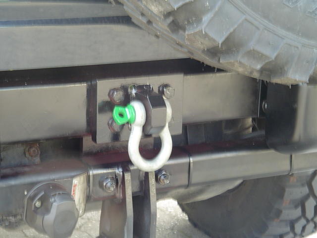

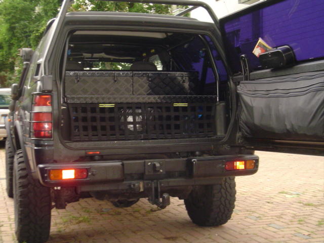

BeitragVerfasst am: 22.06.2010 04:14:18    Titel:
vielleicht hilft das ja wegen der Lasche (Bild oben) zur Ideenfindung. Also den Klotz in die Mitte (Bild oben), das du es befestigen kannst, dann Lasche zur Schäkelbefestigung angeschweisst, oder alles aus einem Stück gefräst.
is eine Landy-Schäkelbefestigung wo ich an meinem Fronti habe.
Die Lasche für den Schäkel is so glaub 25mm bis 30mm dick und verschweisst mit der verschraubten Platte. Bei Bedarf messe ich es aber gerne nochmal aus, wie dick das Material an der Lasche/Schäkelbefestigung und das Loch für den schäkel is.

BeitragVerfasst am: 24.06.2010 10:42:21    Titel:
ich hoffe nur, du lässt den Bock nicht so fräsen, wie in deiner Skizze sondern rundest die Innenecken aus. Sonst hast Du bei Schrägzug durch den unterbrochenen Faserverlauf eine prima Sollbruchstelle. Die Dicke des schmalen Bereiches so breit wie möglich, also so, dass es gerade noch zwischen die Schenkel des Schäkels passt und die gleiche Matstärke noch mal nach hinten zw. max hinterem Punkt der Bohrung und Außenkante. Da biste dann auf der sicheren Seite. Ansonsten kann man Lochleibung auch berechnen....
