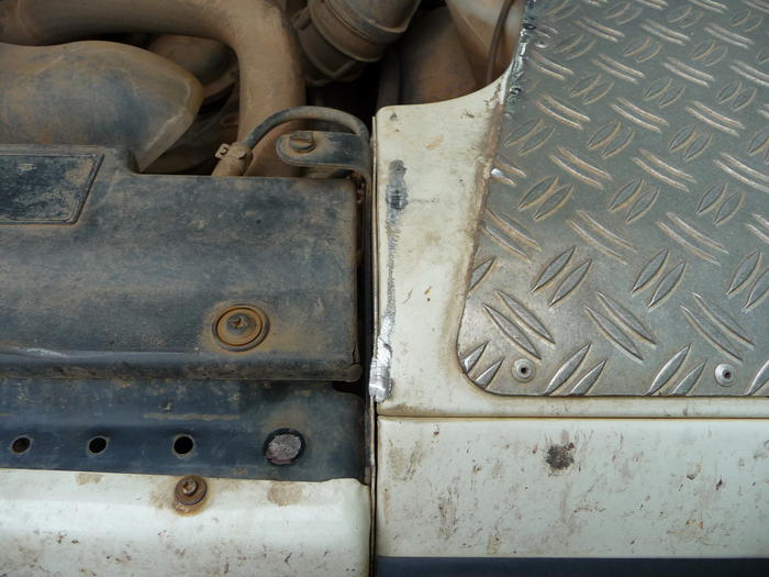

Ich fahr seit 8 Jahren mit einem TD% eine Asphalttrennscheibe auf der Haube durch die Welt:
eingetragen wurde das Ding damals als "Reserverrad auf Motorhaube serienmässig"
Eintragung ist kein Muss, für den Seelenfrieden aber auch nicht verkehrt.
Bei mir war es eh wurscht, da das Auddo so gut wie nie im Einzugsbereich
irgenwelcher technischen Überwachungsvereine bewegt wurde.

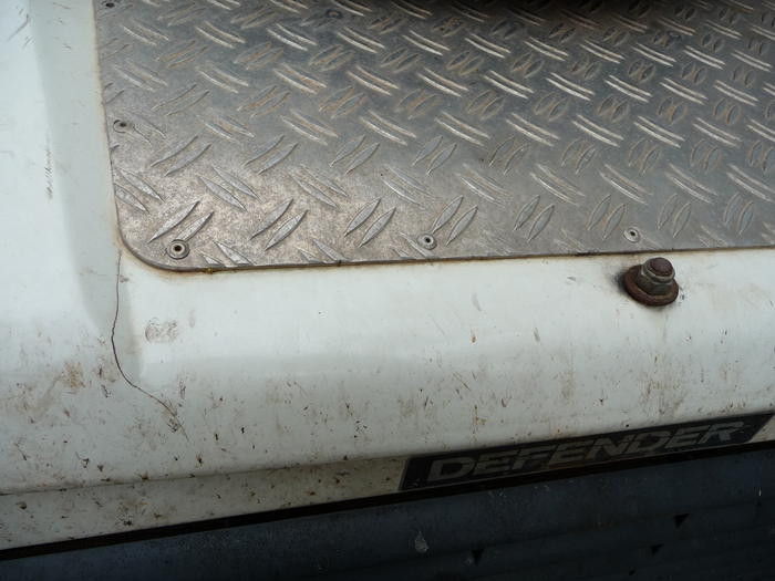

Die Motorhaube ist eingerissen - an mehreren Stellen:
das ist nur der grösste...

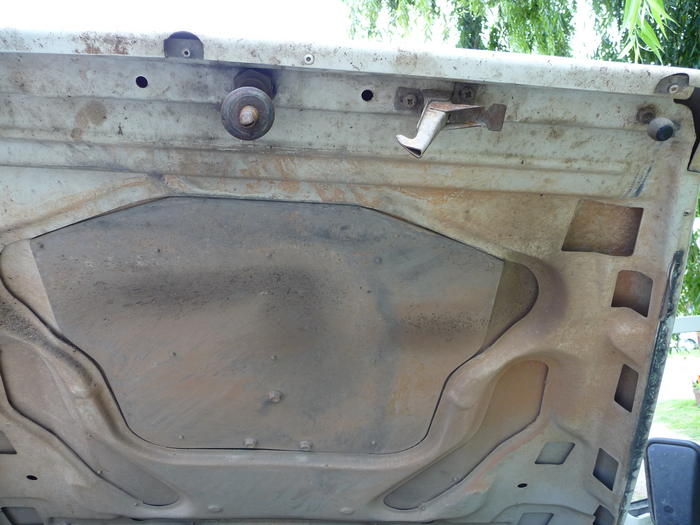

Den Verschlussdorn hat es bei einem kleineren Hupf vollständig rausgerissen -ist jetzt von oben durch
die Haube geschraubt. Die vordere Umbördelung der Haube besteht nur noch aus Fragmenten.
Die Nieten der Verstärkungsplatte poppen auf längeren Waschbrettpisten aus - z. Zt. fehlen wieder 6 oder so...
Auf dem Kotflügelriffel sind deutlich die Daueranschläge des Haubenrandes zu sehen:

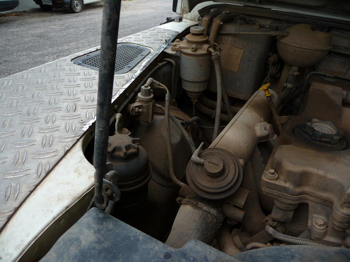

Das da ist von der Motorhaubenstütze, nachdem sich der windige Halteclip verabschiedet hatte:
500 km Holterdipolder reichen da völlig...
Damals hatte ich das Reserverrad auf die Haube montiert, weil das Rad an der Hecktüre, diese
auf meiner ersten grösseren Tour vollständig zerstört hatte. Lösung für 2 Reserverräder
für die englische Mistkarre habe ich bis heute noch nicht.
Mein Fazit: für ein Fernreise - Auddo never ever again.
