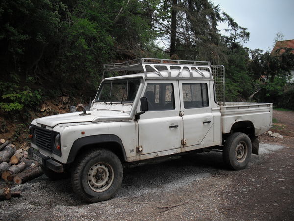

klauspeter hat folgendes geschrieben:
Gibt es eigentlich Besonderheiten, die ich noch beachten sollte bei meinem 130er?
Manchmal steht die Heckwanne schief zum Rest der Möhre. Mach mal ein Bild von der Seite.
Tschüß
Kurt

BeitragVerfasst am: 11.06.2010 14:56:05    Titel: mal von der Seite
Hi,
auf Wunsch mal ein Bild von der Seite:
 Dateigröße:  70.92 KB
 Angeschaut:  8548 mal
Nach der Tour ist vor der Tour

BeitragVerfasst am: 11.06.2010 22:50:37    Titel:
Moin,
leg mal ein Lineal an die Kante vom CC: das Heck von der Wanne fällt ab! rotfl
Also auf deinem Bild, meinte ich damit. Hau mich, ich bin der Frühling
