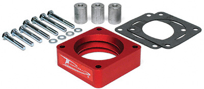

BeitragVerfasst am: 01.08.2010 15:55:20    Titel: Throttle Body Spacer
so sieht das teil aus
aber was soll das bringen, da wird dann doch nur der ansaugweg minimal verlängert oder wie ist das zu verstehen

BeitragVerfasst am: 01.08.2010 16:38:19    Titel:
Bessere thermische Entkopplung von Vergaser und Motor wegen Dampfblasen?
Einfach Abstand, weil größerer Vergaser oder andere Ansaugbrücke, und das sonst mechanisch zu eng wird?
Für welches Fahrzeug denn?

BeitragVerfasst am: 01.08.2010 16:48:49    Titel:
der ist vom 4l Cherokee XJ motor

BeitragVerfasst am: 01.08.2010 17:51:27    Titel:
Sowas bringt angeblich nix, ausser dass Deine Drosselklappe höher kommt
und Dein Luftschlauch womoglich durch die Motorhaube gequetscht wird. Den
gewünschten Effekt erreichst Du eher durch den doppelt-so-gross-volumigen
Ansaugkrümmer ab 1997 oder so. Kostet in den USA das gleiche wie der TBS.
BeitragVerfasst am: 01.08.2010 20:04:29    Titel:
..soll aber 28 PS bringen, hab ich aus USA gehört Unsicher

BeitragVerfasst am: 01.08.2010 20:13:43    Titel:
Hab ich im Schwarzen, bringt nix. Habe es zum angemessenen Preis von EUR 20,- vom Bekannten bekommen, das paßt...
Wenn, dann Luftfilter, Ansaugkrümmer, Fächerkrümmer, Sportkat, Endtopf...

BeitragVerfasst am: 03.08.2010 21:44:28    Titel:
bringt genau gar nix - wir waren vor und nach dem Einbau am Prüfstand - Ergebnis: nada!
einzig ein interessanter Pfeifton - vermutlich durch die Einfräsung innen - entsteht im Ansaugsound Supi
