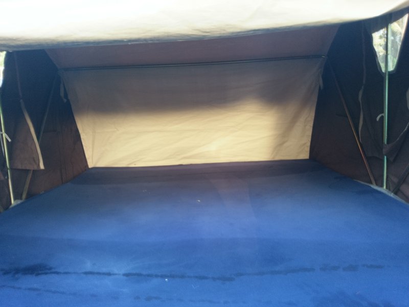

BeitragVerfasst am: 05.10.2014 14:48:48    Titel:
So... wieder daheim :(
Also Welches Modell genau? Ich weiss es nicht. Auf jedenfall gross. 220x160 liegefläche.
Und so sahs aus:
Man sieht schön, genau unter den Stangen tropft es. Und das sind genau die orte wo man Kopf, oder Fuss hat.
Und wie gesagt, auf der Seite die Fenster offen und vorne zu.
Hab 1 Tag später nochmal das Zelt aufgestellt zum trocken (über nacht) und auch wenn keiner drin war, am morgen wirklich alles Nass von Innen.
BeitragVerfasst am: 05.10.2014 15:12:44    Titel:
Hi,
wenn es ein Autocamp ist, könnte es das Pioneer Safari (und laut Foto ohne Innenkabine) sein.
Dazu wird vom Hersteller der Kauf der Innenkabine als Ergänzung für Reisen in kältere Regionen empfohlen, wodurch das Zelt dann doppelwandig ist.
Rocky

BeitragVerfasst am: 05.10.2014 18:59:13    Titel:
Die Luftfeuchtigkeit kondensiert natürlich auch, unabhängig ob einer drin liegt oder nicht. Wickel doch einfach Tücher oder Handtücher um die Stangen. Klar das sich am kalten Metall die Luftfeuchtigkeit sammelt und kondensiert.

BeitragVerfasst am: 05.10.2014 22:35:24    Titel:
Passt evtl. noch Rohrisolierung aus dem Baumarkt um die Rohre?
