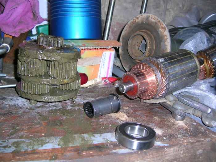

das geht mit der horn fast gut.
ich selbst hatte auch nie wasser in der motorseite.
ins getriebe geht sand+modder nur rein, und von selber aber nie wieder raus.
zum rahmen hin ist die horn dicht, so dass man 150ml getriebeöl zum fett dazugeben kann.
trotzdem:
was du auf dem foto unten siehst ist nasser lehm auf den zahnrädern (nach nem halben jahr), das fett und öl hat sich schon großteils verflüssigt...
