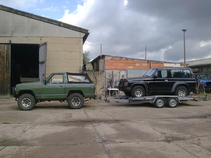

kannste mal ein Bild von dem 260er zeigen? Wäre cool
der Y60 auf dem hänger hat 31er drauf
