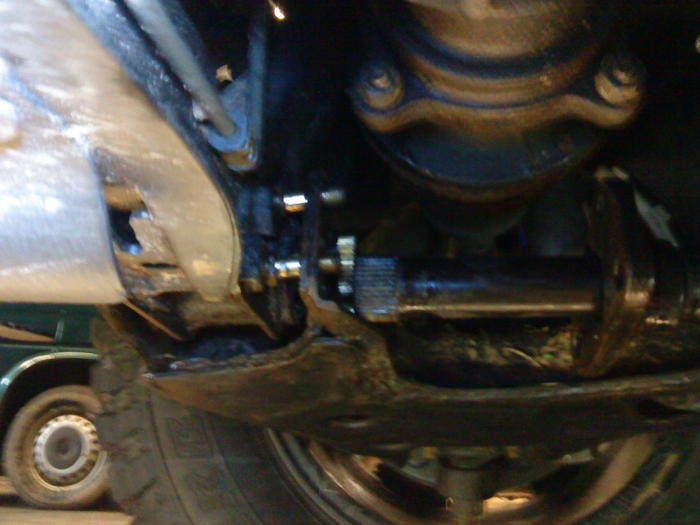

Hallo, bin gerdae dabei mein getriebe auszubauen. Nun ist das Probs, wie gehen die Drehstäbe raus? Laut WHB steht da die hintere Schraube lösen so dass die Dinger sich entspannen dann Gummischutz und den Schnappring. Ja der Schnappring ist ab aber ich kann definitiv nicht den Drehstab weiter einstecken auch rauszihen geht net. Nicht mal mit nem Hammer. Wie macht ihr das? Ist ganz dringend da ich das Getriebe heute noch raushaben will, Muss einige Lager wechseln und hoffe dass das nur der einzigste Schaden ist.

Also entspannen und dann gehen die mi leichten Hammerschlägen und ziehen raus.

an einfachseten ist es wenn du die vone an der vorderachse abschraubst, und dann die gesamte Drehstabbrücke in der mitte ausbaust.

Naja da habe ich die Schrauben schön gelöst aber bewegen tut sich da immer noch nichts, komisch Nee, oder? Nee, oder?

Nimm die Platten, mit denen der Drehstab an in der vorderen Verzahnung gehalten wird mal ab. dann kannst du die Drehstäbe komplett rausnehmen.

Also erst mal das wichtigste die Drehsäbe und das Getriebe sind draußen, Ich konnte die Platten nur mitsamt den Drehstäben abbauen und das auch nur mit leichter gewalt. So Fotos gibts auch noch jewtzt heißt es erst mal Getriebe vorzerren und dann zerlegen.
