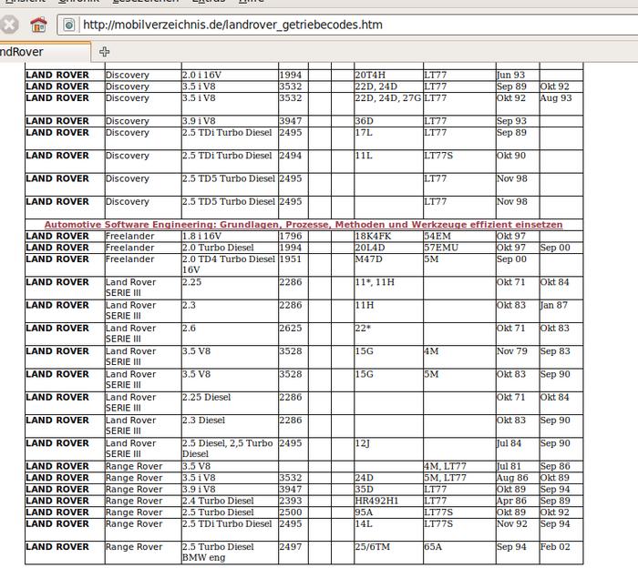

Hello!
Kann mir jemand von den Treckerspezialisten sagen, wie man das LT77 vom LT77S unterscheiden kann??
Oder kann man das über die VIN herausfinden, welches verbaut ist (oder sein sollte)?
Wenn ja, bräucht ich einen Link zu einem sinnvollen Decoder bitte!!
Muchas gracias!
Ute

"The LT77S was introduced to the Defender V8 line and all models using the Tdi engine as an interim replacement for the no longer available LT85. The LT77S was a strengthened version of the LT77. The 'S' on the LT77S stands for 'Synchromesh'...it was modified for a 'smoother gear change'. The bell housings and input shafts of the LT77S differ between the V8 and Tdi due to Tdi's more aft location."
http://www.expeditionlandrover.info/gearboxes.htm

Jo, danke, die Seite hatte ich auch schon gefunden!
Da aber danach gemäß BJ ein R380 verbaut sein sollte (und das ist es sicher nicht!) hatte ich so meine Zweifel...
Rein äußerlich kann man 77/S wohl nicht unterscheiden?

guckstu da:
http://www.ashcroft-transmissions.co.uk/index.php?act=viewProd&productId=78
auf oberflächlichen Blick sieht es so aus, als würde Dir da geholfen.
Die Seriennummer ist entscheidend.
LT77 und LT77s haben m.E nur interne Unterschiede. Welche weiß ich nimmer, möglicherweise irgendwas für die Schaltbarkeit. Ich glaube aber, daß die ohne "s" auf lange Sicht etwas unkomplizierter waren, bzw. die "s" einen kleinen Schwachpunkt eingebaut bekommen haben.

360cui hat folgendes geschrieben:
Vielen Dank für die Tipps!!!!
@Landybehr: Ich dachte bisher, dass das "S" die verstärkte (und bessere) Weiterentwicklung des alten LT ist Unsicher Unsicher
beim ,,S,, ist z.b. die ölversorgung zum hinteren lagerpunkt besser......... Ja

mal was englisches dazu.............
,, 1991 through 1993 The LT77S was introduced to the Defender V8 line and all models using the Tdi engine as an interim replacement for the no longer available LT85. The LT77S was a strengthened version of the LT77. The 'S' on the LT77S stands for 'Synchromesh'...it was modified for a 'smoother gear change'. The bell housings and input shafts of the LT77S differ between the V8 and Tdi due to Tdi's more aft location. ,,
