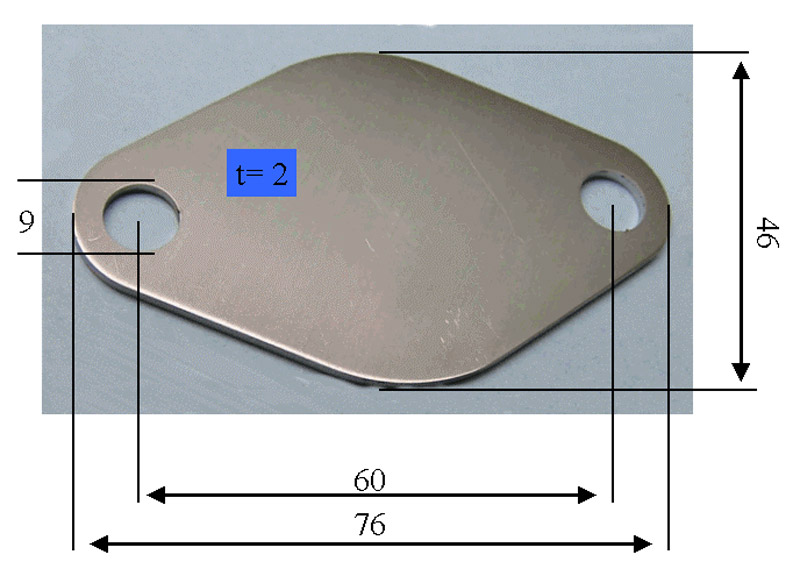

BeitragVerfasst am: 24.02.2011 13:00:41    Titel:
Ich habe nur ein Bild der Dichtungen. Leider ist aber nichts von der Lage zu sehen.
Die Dichtung ist bei mir auf beiden Seiten des Ventiles eingesetzt.
schau doch mal bei 4x4travel.org rein. Mit der Suchmaschine kommst du relativ schnell zu Ergebnisse.
So weit ich informiert bin, müsst der Galloper-Motor mit dem 2.5l Diesel des Pajero verwant sein.
Die Dichtungen sehen bei meinem so aus:
Gruss Stephu

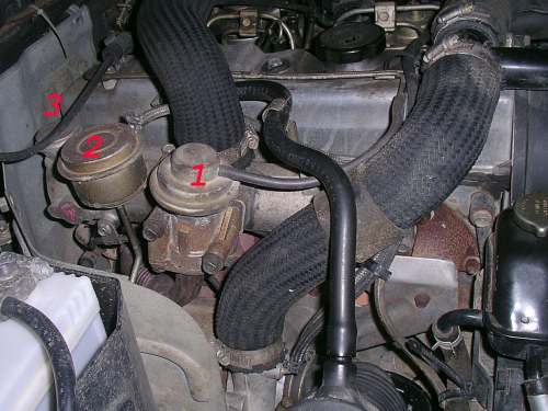

Ps.: Zum Verständniss falls einer die AGR im Galloper sucht hier noch ein Foto (1) von Ihr:
Quelle 4x4travel

BeitragVerfasst am: 24.02.2011 17:38:33    Titel:
...100.000km mit aktiver AGR hat sich nicht negativ ausgewirkt, bei rund 60.000km mit Blindscheibe und Stopfen im Druckschlauch fing es an, siffig zu werden. Aber mehr Leistung konnte ich auch nicht verspühren, ehrlich.
Probiere es einfach aus!
Gruß Stefan
PS: hast ja Bernds Bild genommen Smile
