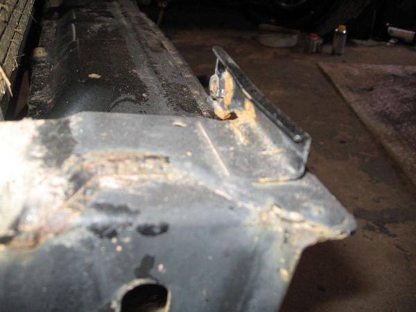

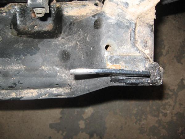

die Bügel werden 4 mal geschraubt, einmal ganz unten, und dann nochmal etwas weiter oben unterhalb der Stoßstange
was fürn Bj is des Zebra, 2006 oder jünger, weil für die älteren gibts kein Gutachten mehr
Zebra ist BJ 2008
Heisst also, die klappen nicht einfach bei nem leichtn Rempler um und machen mehr kaputt als ohne bügel?
Doch machen die ... die oberen Befestigungspunkte sind eigentlich nur dafür das die Plastikstoßstange zu halten.
Die Haltebleche sind sehr leicht zu verbiegen.
Vielleicht nicht beim kleinsten Rämpler, aber viel halten die nicht aus.
Das gibt dann unschöne Macken im Lack, wenn der Bügel nachgibt.
So sahen die Halter bei mir aus...eingerissen und verbogen.
