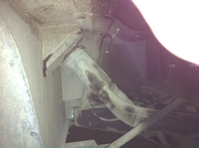

Möchte am Wochenende endlich mein VDO-Außenthermometer einbauen und bin mir trotz Recherche nicht sicher, wo ich den Temperaturgeber am optimalsten platzieren soll, damit er die tatsächliche Außentemperatur anzeigt.
Freue mich über Tipps!

BeitragVerfasst am: 09.04.2011 19:08:27    Titel:
Ich habe ihn vorne rechts in der Stoßstange montiert und zwar dort, wo das Blech sitzt. So ist der Geber sehr gut geschützt.
