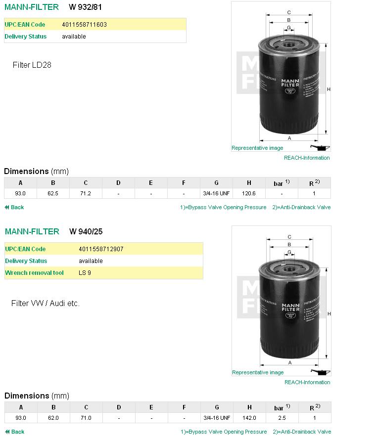

p.S.: Spricht etwas dagegen an Stelle des (teuren) Nissan / Nipparts - Ölfilter (Bild und Daten oben) einen günstigen MFilter für VW / Audi (Bild und Daten unten) zu nehmen ? Die passen sowohl bei meinem Passat 35i als auch bei meinem Toyota BJ45 - was die Vorratshaltunghaltung ja enorm erleichtert :-). Gewinde und Dichtflächen sind gleich, der für VW ist ein bisschen länger und hat ein Bypassventil .:

Schöner Bericht von Motor-Klassig. Ich habe den Wagen als Lehrling und später als Geselle auch gerne gefahren.
Beim Filter solltest prüfen ob die Dichtflächen noch gut auseinander passen, sind zwar nur geringe Abweichungen aber wie es manchmal so ist im Leben

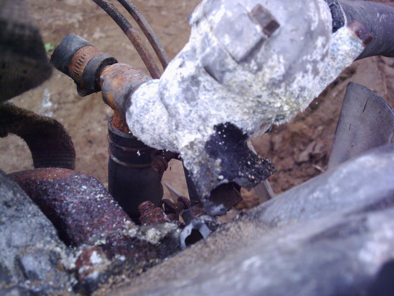

wegen Komplettrestauration hab' ich den Motor (LD28) gestern ausgebaut. Dummerweise ist mir ein Malheur passiert:
Das Kühlwasser - Thermostatgehäuse ist mir beim Transport den Motors mit dem Minibagger am Flansch abgebrochen. Ach ja - und ein , zwei Krümmer - Stehbolzen könnte ich noch brauchen.
Wer noch sowas in der Krabbelkiste hat - es muss ja auch nicht umsonst sein. Ich freu' mich über jedes Angebot.
