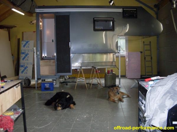

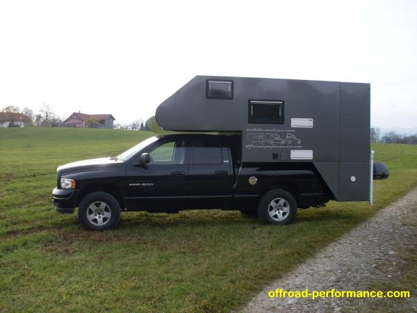

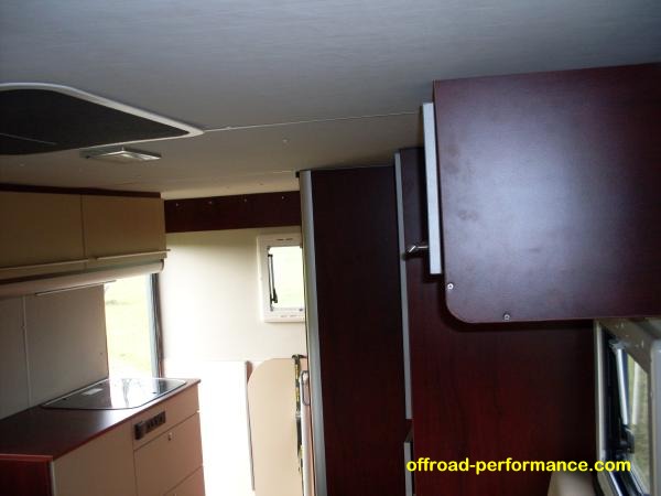

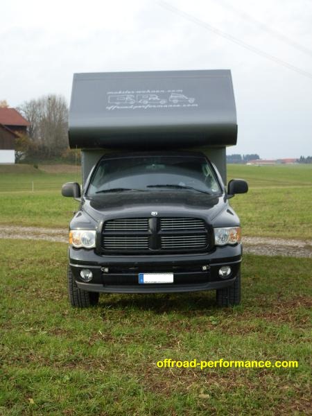

hier ein paar Impressionen meines derzeitigen Projekts.
Es entsteht gerade eine Absetzkabine auf einen Dodge Ram.
Nachdem ich abgesehen vom LR 101 bisher nur kleinere Kabinen gebaut habe, sollte es diesmal "fullsize" werden.

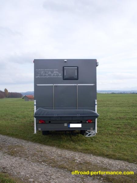

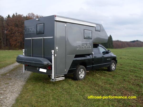

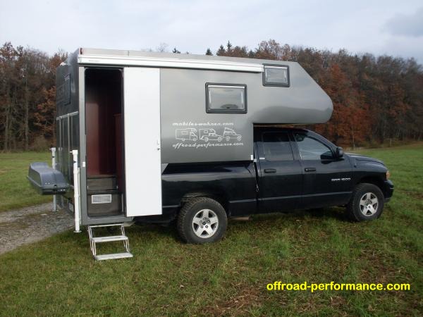

Die Kabine ist komplett aus Alu und mit 40 mm nahezu frei von Kältebrücken isoliert. Das Dach ist begehbar und durch eine große Yacht-Luke zu erreichen.
Im Gegensatz zu vielen anderen Kabinen hat die Box einen Kofferraum im Heckbereich.
Innen wurde ein durchgehender Doppelboden eingezogen. So konnten die Tanks frostsicher untergebracht werden und es entstand zusätzlicher Stauraum.
Außen wurde die Kabine nicht lackiert, sondern mit Car-Folie überzogen. Ich habe den Eindruck, dass diese Folie robuster gegen Kratzer ist, welche ja naturgemäß nicht ausbleiben, wenn man sich mal abseits befestigter Pfade bewegt.
Lediglich der äußere Bodenbereich und der Teil, der auf dem Pickup aufliegt, wurden mit speziellem Lack überzogen.
Bei der Entstehung - ich wurde gut bewacht!
Die Trittstufe muss noch gegen eine kürzere Variante getauscht werden. Mit dieser Treppe habe ich einen wundervollen Erdanker.

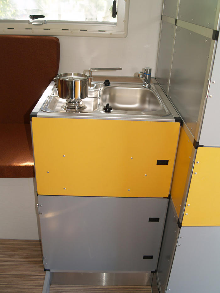

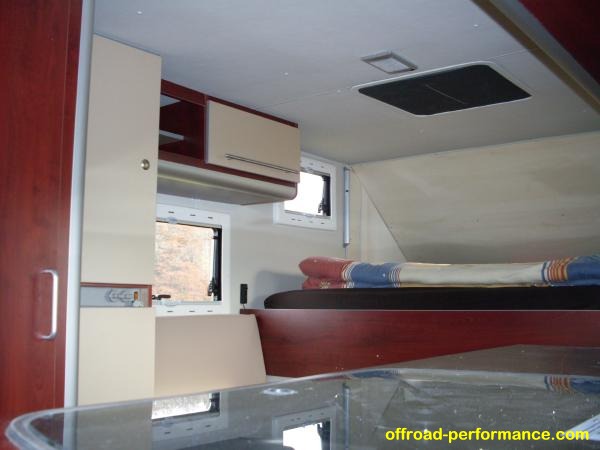

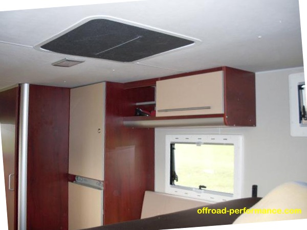

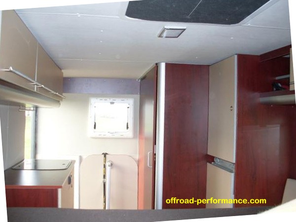

Innen wurde 16 mm Pappelsperrholz mit HPL-Beschichtung verbaut. Die Platten sind auf beiden Seiten unterschiedlich beschichtet, damit ich die Türen farblich absetzen konnte.
Kühlschrank, Warmwasser/Heizung, Spüle und Kocher sind bei dieser Größe wohl standard. Die vollwertige Dusche mit 900x700 mm macht Sinn, wenn man Wintersport/Wintercamping macht.
Der Alkoven bietet mit 210 x 160 cm ausreichend Platz für ein vernünftiges Bett.
Der Dodge Ram ist um 2" geliftet. Vorne mit Torsions-Keys und hinten mit einem Add-a-leaf. Der zusätzliche Airlift an der Hinterachse gleicht die Beladung durch die Kabine aus.
Die Kombination aus Dodge Pickup und Kabine ist sicher kein Hardcore-Reiseoffroader.
Durch die große Bodenfreiheit mit den 35" Rädern im Sommer und den V8 (LPG!) mit Allrad ist man auf jeden Fall besser gestellt, als mit einem herkömmlichen Wohnmobil.
Zudem bleibt der Nutzen des LKW für den Alltag.

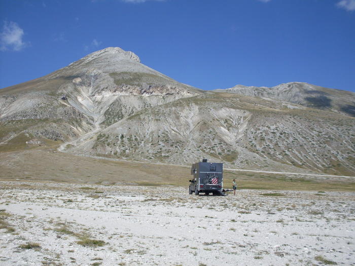

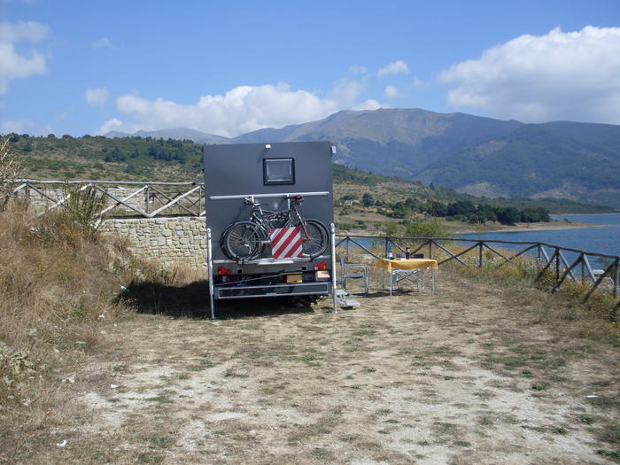

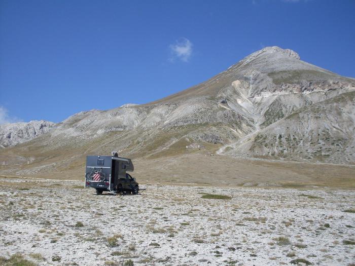

Hier noch ein paar Pics vom Test-Einsatz mit halbfertiger Kabine im Sommer 2010 in den Abruzzen.

GC-Bernd hat folgendes geschrieben:
LG Bernd
Wow, ein dickes Schiff.
Aber ich denke nicht nur die Treppe ist ein Anker, eher der ganze Überhang hinter der Pritsche...

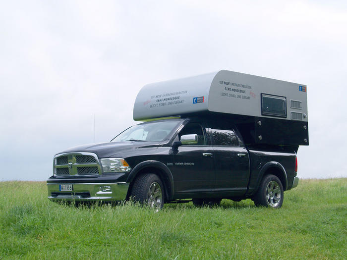

BeitragVerfasst am: 07.11.2010 14:36:33    Titel:

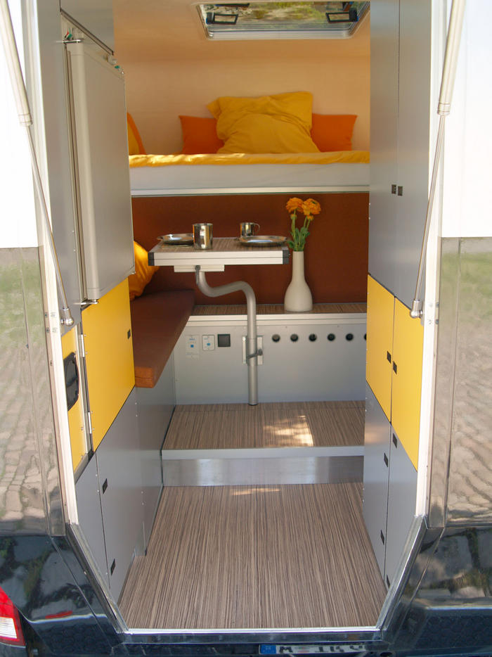

Hier mal ein paar Bilder von einem Doge mit Kabine ohne Überhang:
Bei der Göße natürlich ohne Nasszelle!
Nicht wie bei GC-Bernd.

Ich hab mich entschieden, weiterhin mit Ladung herum zu fahren. Ist weniger bürokratisch, zumal der Wagen zu 99% mit Hardtop als Firmenwagen genutzt wird.
Aber mal was anderes. Woher stammen die schicken Stützen am größeren Aufbau. Und... was kostet der `Luxus´?
Gruß, Marc
