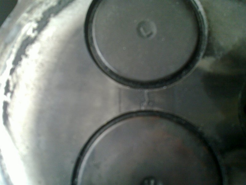

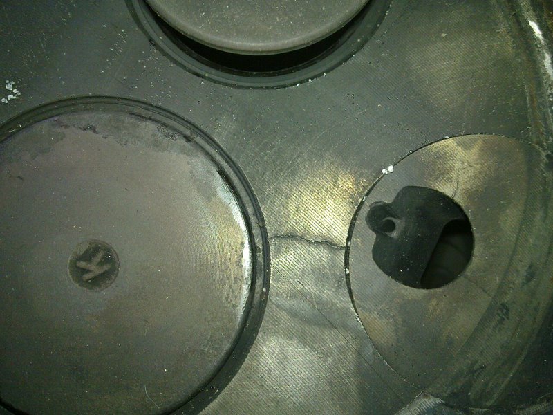

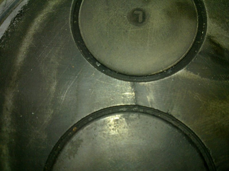

Kønnte ihr mir einen tip geben bei solchen rissen 3 stueck an der zahl Nee, oder?
kann man die noch reparieren lassen Hau mich, ich bin der Frühling
habe gelesen von zylinderkopf schweissen lassen oder macht es mehr sinn
sich gleich nach einem anderen umzuschauen Unsicher
danke schonmal fuer eure antworten

Die Risse hatte ich auch, ist typisch für nen alten Diesel.
Ich hab sicherheitshalber nicht lange rum getan und einen neuen Zylinderkopf von Nissan gekauft.
Kostet natürlich ne Stange Geld.
Mir wurde jedoch auch gesagt, daß man den Kopf weiter verwenden kann, wenn die Risse nicht zu tief sind.
Solltest Du am besten bei Dir vor Ort zu einem Motorenbauer bringen, der kann das am besten beurteilen weil
er jeden Tag mit der Materie zu tun hat.
Gruß Andreas

jou die neuen sind teuer ufff habs grade gegoogelt traurig
schætze werde mal zu meinem zylinderservice gehn die bieten unteranderem auch kopfschweissen an
mal sehn was das kostet Sehr traurig
oder vieleicht einfach einen gebrauchten finden Traumland...Jippi

Nur meine Erfahrung und die dann auch mit einem 3,3er TD:
Der Kopf wurde vor 3,5 Jahren etwa abgenommen, ein Ventilsitz nebst Ventil wollte nimmer, nachdem eingelaufene Kipphebel nicht gesehen und dann Ventile eingestellt wurden.
Der hat bei jedem Zylinder Stegrisse, teils mehrere und auch auf dem Kolbenboden fand sich, bei jedem Kolben, ein kleiner Riss zwischen Rand und dem Bereich, wo die Einspritzdüse abziehlt.
Die Frage war dann auch, ob neu, Tonne oder überholen und bin zu einem alten Motoreninstandsetzer auf dem Lande gefahren und hab gefragt. Der hat abgewunken "kein Problem", bau ein und gute Fahrt.
So wurde es gemacht und der Motor läuft heut noch problemfrei.

Wenn man Pech hat, war die Reparatur umsonst und man fängt von vorne an ;)
Ist von Fall zu Fall unterschiedlich.

Also wenns der Originalkopf ist dann ist das schon fast normal. Meiner wurde nach gerade mal nach knapp 10000km ausgetauscht.
Kenne kaum einem bei dem das noch nicht gemacht worden ist.
