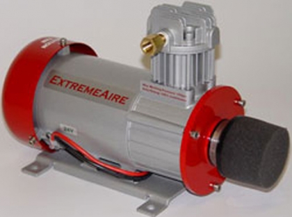

ich habe mir einen ExtremeAire kompressor mit 20l tank ins auto geschraubt. den drucksensor zum automatischen ein und ausschalten und das manometer habe ich an einem verteilerblock direkt am kompressor verbaut. ist das richtig? es funktioniert zwar alles wie gewünscht, doch der verteilerblock wird schon etwas warm im dauerbetrieb. die viair kompressoren haben ja dieses hitzefeste schlauchstück am kompressor ausgang....!?
ein rückschlagventil zwischen tank und kompressor ist nicht nötig-oder doch??

Rückschlagventil sollte eigentlich schon sein sonst verlierst du über den Kompressor den Druck aus dem Tank.
Auch tut sich der Kompressor im Anlauf leichter wenn er erstmal ohne Druck loslaufen kann.
BeitragVerfasst am: 07.02.2011 12:36:25    Titel:
Aufgrund der Schalthysterese, würde (hab) ich den Druckschalter in den Tank setzen. Plus dem was Baloo anmerkte. Ja

wenn ich zwischen den verteilerblock und dem kompressor ein rückschlagventil setzte, dann könnte der druckschalter doch auch am verteilerblock bleiben? der druck müsste doch der gleiche wie im tank sein?
BeitragVerfasst am: 07.02.2011 13:26:48    Titel:
polarkreisdefender hat folgendes geschrieben:
Ja Ja
Das ist exkat meine Lösung:
Zwei Kompressoren laufen über jeweils ein Rückschlagventil zusammen zu einem Verteilerblock. Dort angeschlossen ist der Druckschalter und ein 1l Puffertank. Auf den zwei Fülleitungen ist immer Druck. Öffnet man nun zum Befüllen eine der beiden Füllpistolen, fällt der Druck ab und die Kompressoren laufen sofort an. Nach dem loslassen, laufen sie etwa 3s nach, um den 1l Tank wieder auf Druck zu bringen. Dieses System bringt um die 144l/min, ist redundant und füllt wunderbar schnell.

Und wenn alles vorhanden und noch der Schlagschrauber dazu kommt, dann ein kleiner Puffertank und ein anständiger Kompressor und nicht son Spielkram wie oben im Bild Hau mich, ich bin der Frühling

ich hatte auch über deine lösung nachgedacht und deine website studiert... mir ist aber wichtig das der kompressor läuft wenn der motor das nicht mehr kann...

Hm, ja, gut. Reifen aufblasen oder Hupen macht in dem Fall keinen Sinn, Schlagschrauber geht daran eh nicht. Nur zum Pusten?
Dafür scheint mir der Kompressor recht dicke, was den Strombedarf angeht. Unsicher
