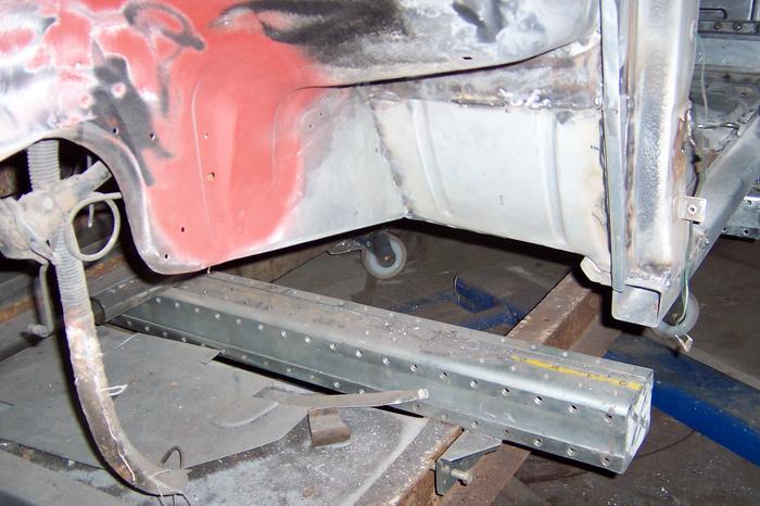

hab das schon paar mal gelesen. Wo genau wird das Rohr befestigt, ich kann mir da nix genaues vorstellen, sorry???!!!
Gruß Micha
a bissla wos geht ja immer...
BeitragVerfasst am: 27.06.2011 20:34:39    Titel:
Der Orginale Schweller wird ja auch eine "Röhre" sein. Äusseres Blech weg an den Rest ran.

also bei mir könnt ich sogar vom inneren noch was stehen lassen, zum anschweißen vom Rohr. Reicht das dann auch aus?

schau mal da rein
http://www.offroad-forum.de/viewtopic.php?t=7714&highlight=
habe leider nicht von allem nen Bild gemacht, wollte einfach nur fertig werden... Schwellerblech wegflexen, zuerst muss eh das vorne weg. Dann siehst Du, wie gut das hinter Schwellerblech ist, obs halt wegmuss oder nicht. Dann ird das Vierkant einfach anstelle der originalen Schwellerbleche drunter geschweisst.
Wenn Du von unten schweisst, lass jemanden mit nem Eimer Wasser und nem feuchten Lappen danebenstehen. Meinem Bruder der mir das gemacht hat fiel nen Schweisstropfen auf die Hose.. gab nen schickes Feuerchen....

Ich hab für meinen auch sowas zusammengebrutzelt, kannst hier sehen:
http://www.offroad-forum.de/viewtopic.php?t=47576
Auf der Innenseite am senkrechten Blech genauso angeschweißt, da hab ich aber so alle 30 cm Wasserabläufe offen gelassen.
Sind einige Leute die auf solche Schweller schwören. Die geilsten die ich bisher gesehen hab findest Du in Vinzenz´ XJ-Umbauthread.

Na dann kann ich auch nen Bilderthread beisteuern, hier kamen bei unserem 95er ZJ letztes Jahr Vierkantrohre anstatt der Serienschweller rein:
http://www.offroad-forum.de/viewtopic.php?t=39930&postdays=0&postorder=asc&start=30

naja.. bei mir warens etwa 5 Stunden...
BeitragVerfasst am: 30.06.2011 02:04:46    Titel:
Gorli hat folgendes geschrieben:
Öha, das geht aber schnell! Beim GrandCherokee haben mind. 2 mir bekannte Leute insgesamt ne Woche für die Schwellergeschichte gebraucht!

Das Reinschweissen der Schweller alleine war bei mir das allerwenigste. Waren vielleicht 5, 6 Stunden...
Aber frage nicht wie lange das Bauen der Teile gedauert hat, das Anfertigen und Einschweißen der restlichen Bleche, die mit den Vierkantrohren nicht abgedeckt waren... die Stehbleche innen waren teilweise zu hoch raufgegammelt, die Innenradläufe hinten, die hinteren Einstiege... das Vierkantprofil reinzuschweißen ist absolut easy...
Eben. Seh ich auch so. Anfangs wollte diese Sch...arbeit gar keiner machen, ich musste regelrecht betteln und suchen, bis ich jemanden gefunden hatte, der mein Geld annehmen und diese Mausmelkerarbeit zu erledigen bereit war.
