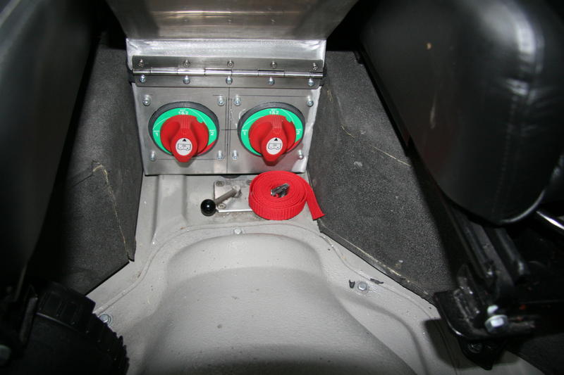

ich habe in mehreren Autos und seit ~20 Jahren schon das simpelste System verbaut verbaut,
2 gleiche Batterien (zur Zeit 90ah AGM), normaler Weise parallel geschaltet früher mit je einem Natoknochen, jetzt mit einem Hella Yachtumschalter ( 0-1-2 Batterien ), beide Batterien sind gesichert über je eine Hochstromsicherung und einem Tiefenentladeschutz über den alle zusätzlichen Verbraucher wie Kühlbox, Standheizung, Kabinenlicht etc. gehen.
Geladen werden normalerweise auch beide über LIMA, Landstrom oder Solar
hier in der Bauphase noch nicht lackiert und verkleidet...der zweite Schalter ist für die Frontwinde und die Stromsteckdose am Heck für Starthilefekabel , bzw war mal gedacht für eine kleine mobile Winde...
gab bislang noch nie Probleme auf vielen Reisen...
Gruß Sönke
