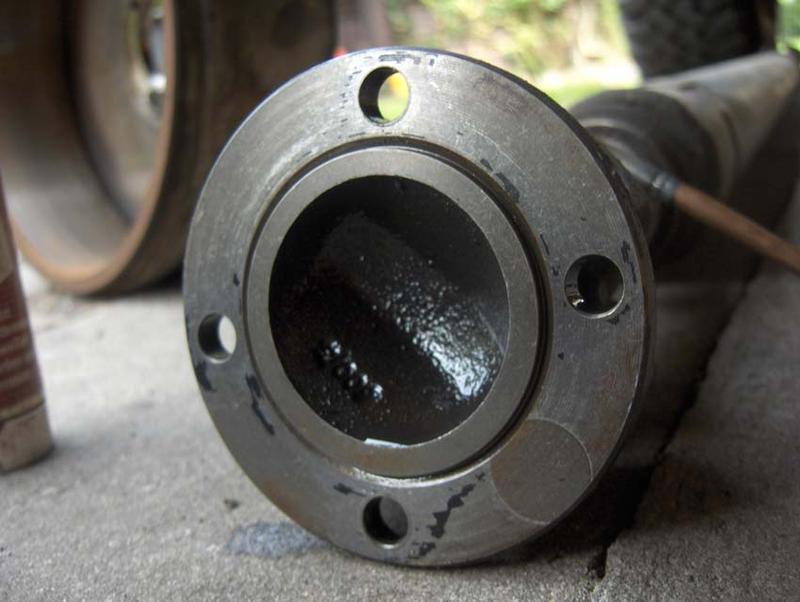

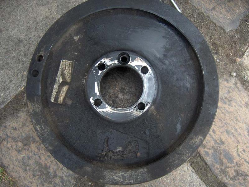

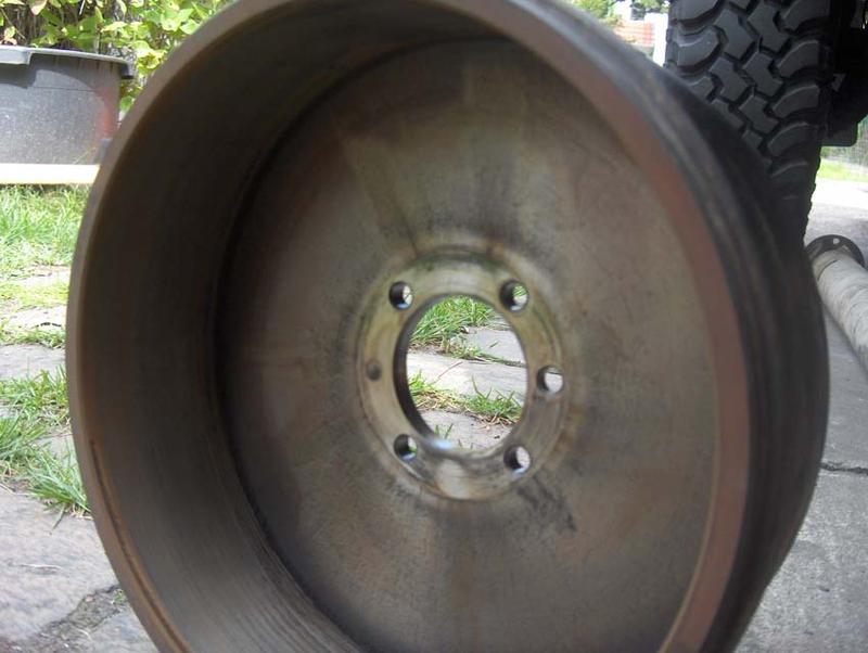

Das war der Grund meiner Unruhe:
Bremstrommel von außen
Bremstrommel von innen
Gelenkgabel von innen. Der Hohlraum war voll Öl!
Ölaustritt am RWDR war zwar auch vorhanden aber kaum der Rede wert.
Dort, wo die zentrale Mutter sitzt, war das Öl! Ist das normal? Wie gelangt es dort hin? Was soll der Scheiß?

Steckt der Flansch mit Innenverzahnung etwa auf einer Welle mit Außenverzahnung und dichtet der RWDR etwa auf dem Flansch außen? Dann kommt das Öl bei der Verzahnung innen durch - Verzahnung zu sehr ausgeschlagen - oder mir Dichtmasse montieren. rotfl Hau mich, ich bin der Frühling

Die Zentralmutter war nicht fest! Hau mich, ich bin der Frühling Hau mich, ich bin der Frühling Hau mich, ich bin der Frühling

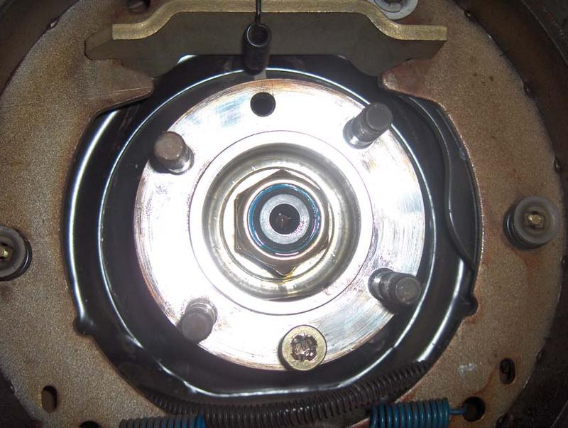

Hinter die Mutter gehört eine Filzdichtscheibe.
Die Verzahnung dichtet nicht.

Neuer Filzring und neue Mutter sind verbaut. Mit 148Nm angezogen. Winke Winke

Ist wieder trocken dort.
Lag wohl nur an der fehlenden Vorspannung der Mutter. Nee, oder?
