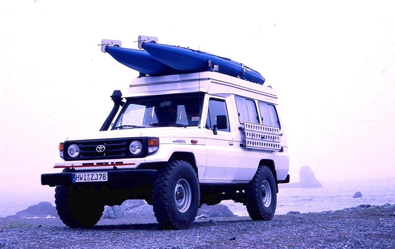

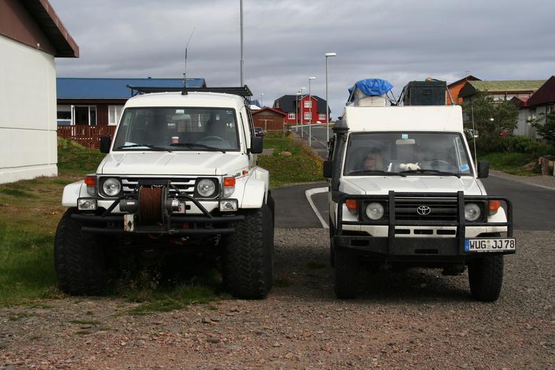

welche Reifengröße willst Du denn haben? bis 9.00 oder 35" geht es mit wenig Aufwand. Tachoangleichung ist kein Problem, orginal stimmt es bei den meisten mit 7.5R16. Ausgleichsgetriebe und viele Ratschläge für den Toyo bekommst Du bei http://www.toebben-autohaus.de/ Allerdings mag Martin größere Reifen nicht...diesbezüglich ist es wie immer...Du brauchst einen Prüfer der mitgeht...
Wir hatten 255/100 auf einem 78ger, da mußt man den Innenkotflügel etwas bearbeiten und besser kürzere Diffs einbauen. Mit den alten Michelin XS geht es ohne Blecharbeiten...
Wenn Du nur mit OME Fahrwerk ohne weitere Änderungen fahren willst, bieten sich 8.25R16 zB auf Sprengringfelge (sieht sehr gut und Oldiehaft aus, ist aber eigentlich im Preis/Leistungsverhältnis nicht sinnvoll) , 255/85R16 oder 285ger mit Kotflügegummillippe an...
mit mehr Arbeit kann es auch etwas mehr werden...letztendlich gilt nur daß Bremsen und Übersetzungsverhältnis angepaßt und die Reifen abgedeckt werden müssen...
Vergleichsbild von einem Freund
Gruß Sönke
