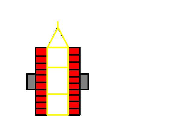

was gibts den da in österreich ungefähr für richtlinien an die man sich halten muss wenn man einen hänger selber baut (ned ich sondern jemand mit schweißschein). ich hab mal gehört das ein hänger ne bordwand zwingend haben muss?
sowas wär meine vorstellung:
oder die räder unter die ladefläche, dafür die ladefläche bissl angehoben wo die reifen drunter sin, das ich tiefer werde
abmessungen wären das grad nur ein suze draufpasst, in den roten feldern wären nur quer streben und keine platten. ein bekannter von mir hat sich mal nen hänger gebaut den man auch mitn normalen b schein fahren darf wo auch ne suze drauf passt und sowas hab ich auch vor Heiligenschein
ganz wichtig, was würde sowas im ideal fall wiegen

Servus Thomas!
Wenn Du den Anhänger für 1000 kg auslegst (ist schon knapp beim Susi), kommst Du mit einer 1500 kg Achse aus (~ 85 kg). Die kleinen Reifen sind wirklich nicht ideal, springen aber nur leer, Tragkraft normal 750 kg, verstärkt bis 890 kg pro Stk. Wenn Du mit dem breiten Anhänger leben kannst, besser die Reifen aussen und Dimension 175 oder 185 / 14. Diese Transporterreifen sind nahezu unverwüstlich, die kleinen sind oft kaputt. Bei sparsamer Bauweise in Stahl kannst Du mit min. 450 kg Eigengewicht rechnen. Alu wäre natürlich super.
Man hat aber bei der Typisierung öfter Probleme mit der Traglast, es kann sein, dass Du eine Zivilgutachter-Bescheinigung brauchst.
Es gibt öfter fertige Rahmen in EBÄHHH, damit vereinfacht sich die Sache. Achsen sind bei Wiedemann konkurrenzlos günstig.
Eine Bordwand ist meines Wissens nicht nötig, denke nur an die Motorradanhänger.
Liebe Grüße aus Graz.

@ bome
Anhängerneubauten sind nur mehr mit einer bauartgeprüften Achse und Zugeinrichtung typisierbar - umgestrickte Autoachsen udgl sowie selbstgebaute Deichseln sind nimmer drin.
Heißt also Achse und Deichsel kaufen, Material besorgen, schweißen lassen und dann der Landesregierung zwecks Typisierung vorführen - bleibt die Frage ob ein gebrauchter Anhänger nicht billiger kommt...
Zu den Reifen: Ich bin von den "Spielzeugreifen" unterm Plateau nicht wirklich überzeugt. Die Dinger haben halt nen recht kleinen Abrollumfang und dadurch weniger Lebensdauer.
Aufm Pferdeanhänger hab ich 195R15 und die halten schon mehr als 30000 km.
Ein gebrauchter (Doppel-)Pferdeanhänger wär eventuell auch ne Alternative - Aufbau runter (wiegt dann ca 500kg), die Rampe sollte mit dem Gewicht ner Suze zurecht kommen...
lg Bodo
