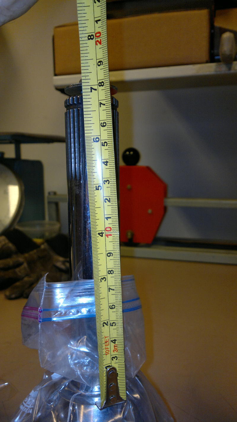

Matthes
BeitragVerfasst am: 21.08.2011 22:35:02    Titel: Verstärkung
Hi,
Mr.Longfield fertigt die Wellen bei gleichem Preis auf Wunsch über Nacht. Wir haben sein "Standardsortiment" "in Stock".
Toyotadiffs die Du im Auge hast sind immer(Ausnahme Tundra 2007 up) 30 Splines, auch die Hipinons.
Wenn Du ein 70er Birfeld ausgebaut hast, mach doch mal ein Foto mit dem Zollstock daneben.
Matt

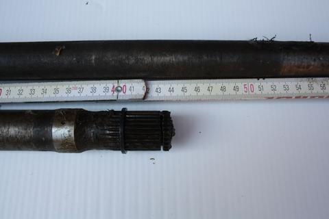

sammy1600
Wohnort: Oldenburg

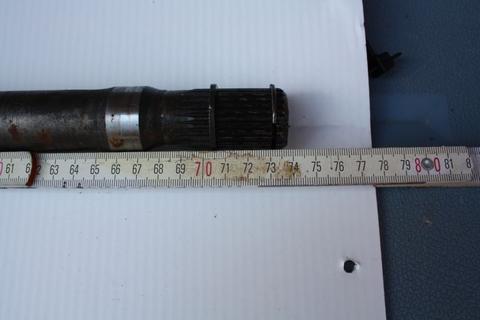

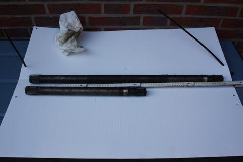

BeitragVerfasst am: 22.08.2011 13:54:52    Titel:
J4 Steckachsen, (hatte doch noch was liegen)...

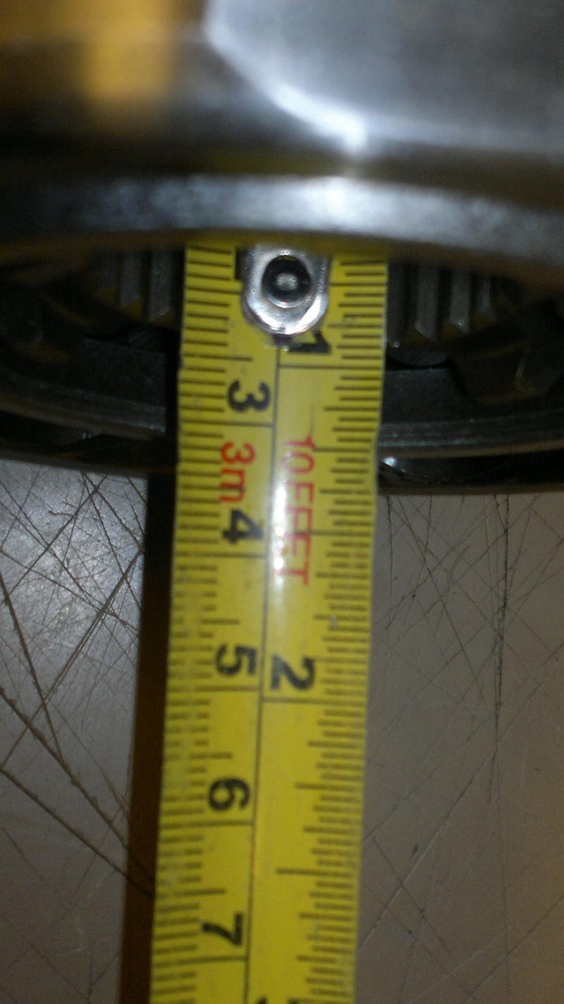

Marlo
Wohnort: Hannover
...und hat diesen Thread vor 5358 Tagen gestartet!
1. Suzuki Samurai
2. Nissan Terrano
3. Toyota/Lexus LJ
4. Toyota VZJ95
BeitragVerfasst am: 23.08.2011 18:20:01    Titel:
Wie kriegt man die Antriebswelle aus dem Birfield?
Innen Rohr stecken und hochwerfen und mit dem Rohr fangen hat nich geklappt... Hau mich, ich bin der Frühling
gemessen bis zum Sicherungsring ausserhalb des Birfs:
kurze Seite 375mm
lange 735mm
auf den Bildern von Sammy siehts so aus, als wenn 30mm im Birfield stecken, kommt das so hin?
Durchmesser Birfield ist 90mm
Matthes

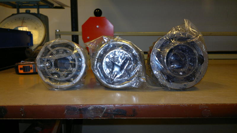

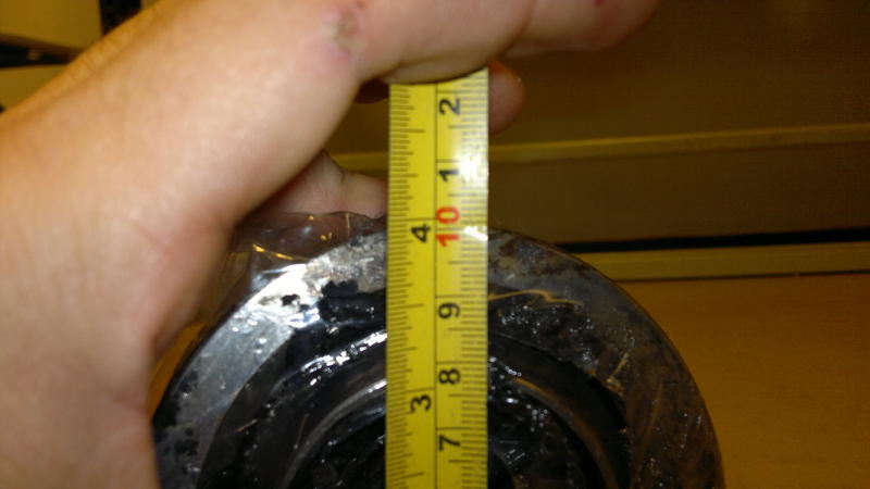

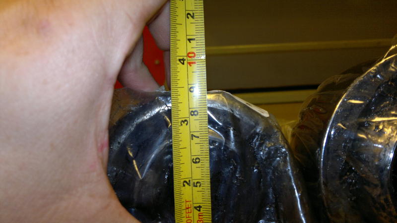

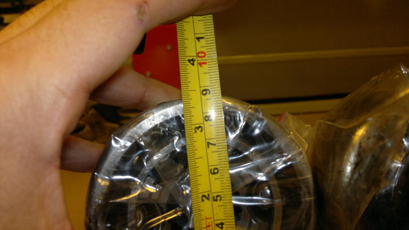

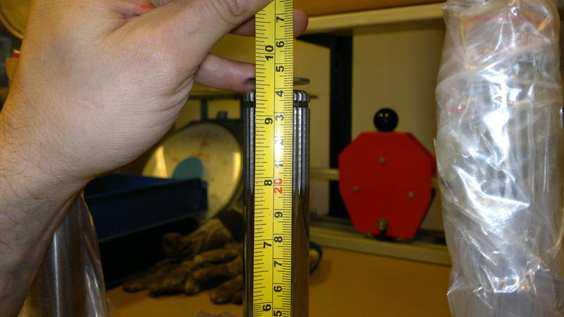

BeitragVerfasst am: 24.08.2011 16:19:03    Titel: Bierfelder
So heute:
von links nach rechts
Trailgear Mini
Longfield Mini
Longfield 80er
Durchmesser Trailgear
Durchmesser Longfield Mini
Durchmesser Longfield 80er
Gesamtlænge Mini`s
Længe nur vom Schaft Mini`s
Der Mitnehmer innen ist 24mm
plus Nut für den Ring und das "Reststück
Matt

BeitragVerfasst am: 24.08.2011 19:35:58    Titel:
Marlo hat folgendes geschrieben:
Hi Marlo,
die Länge der Steckachse ab der Nut am Birf sind 32mm; mit Nut 34mm.
Viele Grüße,
Norbert
