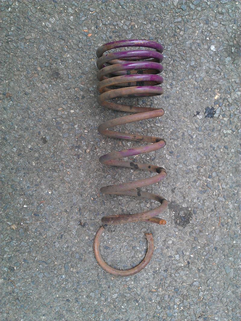

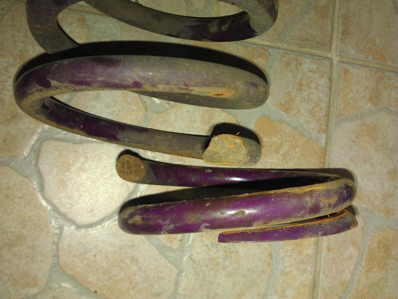

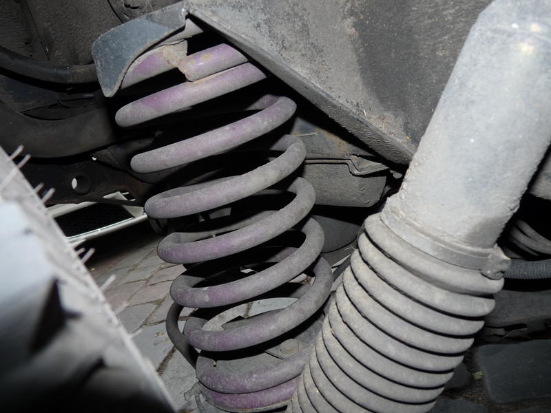

Nachdem hier in Nachbarthread bei der Diskussion über schlechte Stoßdämpfer die Federn nur am Rande erwähnt wurden, möchte ich die HT-Federn auch mit Bildern präsentieren.
Als sie neu waren, hatte ich mit der Kombination HT-Federnsatz und Proflex-Dämpfern ein sehr ordentliches Fahrverhalten. Im Laufe der Zeit ließ das jedoch nach und der Ninety hatte wieder die Straßenlage eines Springbockes und ist auch jeder Spurrinne nachgelaufen. Auch hatten sich die Federn an der Hinterachse nach nur kurzer Zeit stark gesetzt.
Nach ca. drei Jahren ab Einbau offenbarte ein Blick in den hinteren rechten Radkasten Huch Huch Huch
oder im ausgebauten Zustand
Beim Einbau neuer Federn gab es eine weitere Überraschung, jetzt allerdings vorne rechts. Argsssss
Interessant finde ich, dass die jeweils rechten Federn brachen. Die gebrochene vorderfeder war auch recht stark angegammelt.

Wenn ich mir die HT-Federn mal wieder anschaue, dann ist das ein absoluter Obermurcks. Genauso sahen meine Federn auch aus. Die oberen Windungen liegen eng zusammen und knallen ständig aufeinander und die unteren sind viel zu weit auseinander. Der Draht muß eine ganze Menge Torsion verkraften, wenn die Feder zusammen gedrückt wird. Wenn dann kein vernünftiger Federstahl verwendet wird und die Feder nicht vernünftig Spannungsarm geglüht wurde, dann kann man die Uhr danach stellen, bis sie bricht. Durch die starke Torsion des Drahtes hält auch keine Farbe oder Oberflächenbeschichtung auf dem Draht.
Ich gehe davon aus, daß bei HT beides nicht hinhaut. Weder vernünftiges Material noch eine vernünftige Wärmebehandlung. Das ist ein sehr gutes Beispiel wie man eine Feder nicht bauen sollte.
Übrigens, ein kleiner Hinweis wie man die Lebensdauer der Federn durch Korrosion verlängern kann. Zwischen Feder und Federteller einen dünnen Zinkstreifen zwischen legen. Am besten Reinzink, woraus die Dachrinnen gemacht werden. Gibts im Fachbedarf für Dachdecker zu kaufen. Mit Blechschere einen Ring ausschneiden und auf die Federaufnahme legen. Durch die Verbindung Zink und Stahl entsteht ein galvanisches Element und der Zink korrodiert und nicht die Feder, da der Zink gegenüber Stahl unedler ist. Wird bei etlichen Autos in der serie auch gemacht und bei den Booten auch bestens als Opferanoden bekannt
