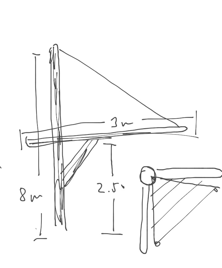

Hallo zusammen,
brauche mal die Expertise vonStatikern, Zimmerern, Profi-Heimwerkern unter Euch.
Für eine Baumplattform plane ich die Konstruktion wie auf dem anhängendem Bild ersichtlich -eine Plattform, die von einem Pfosten (alter Strommast) getragen wird. Unabhängig von der Befestigung des Strommastes bi ich mir unsicher, wie ich die auftretenden Kräfte auf den Mast berechnen soll. Die Plattform soll von unten an 2 Stellen durch schräglaufende Abstützungen gestützt werden und gleichzeitig von oben von2 Drahtseilen die an der Mastspitze (oder weiter unten, was immer statisch besser ist) gehalten werden. 3 Meter ragt die Plattform vom Mast vor. Für die Spannseile könnte ich mir auch vorstellen über ein Rad an der Mastspitze die Seile bis zum Mastfuss zu führen und da zu verankern, wenn das in irgendeiner From statisch/physikalisch sinnvoll sein sollte. Freue mich auf/über Tipps

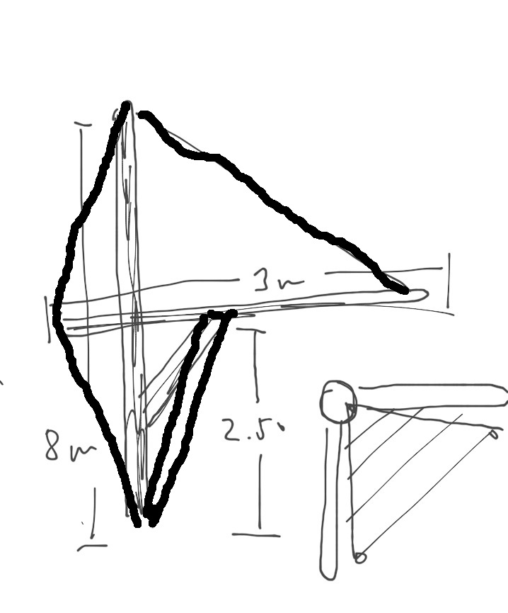

die schraegabstuetzung unter der plattform am besten zum mastfuss runter, nicht in die mitte da. dieses drahtseil von de rplatformspitze uber die matsspitze hinten ueber die platformende zum fuss runter abspannen. muss aber an der mastspitze fest verankert sein! unten am fuss dann einen wantenspanner ( hben auch alte strommasten gehabt ) einbauen und das drahtseil vorspannen. solange der mast haelt, passiert dann nix. berechnen kann ich dir das jetzt nicht da mir die formeln vom statikunterricht fehlen, aber zumindest kann ich dir grob sagen was zu tun ist. die segler stehen mit ihren masten vor dem gleichen problem... von daher.

@ wammy - danke für die Mail
@ gorli - Mastspitze das Seil über Rolle nach unten führen oder fest verbinden und ein zweites seil von der Spitze nach unten?

BeitragVerfasst am: 26.09.2011 15:15:49    Titel:
unbedingt fest verbinden!!!! keine rolle... denn da kann das stahlseil den mast nicht stabilisieren weil die rolle immer wegrollt.
Mast und Stahlseile bilden feste dreiecke in denen die kraefte geleitet werden.
