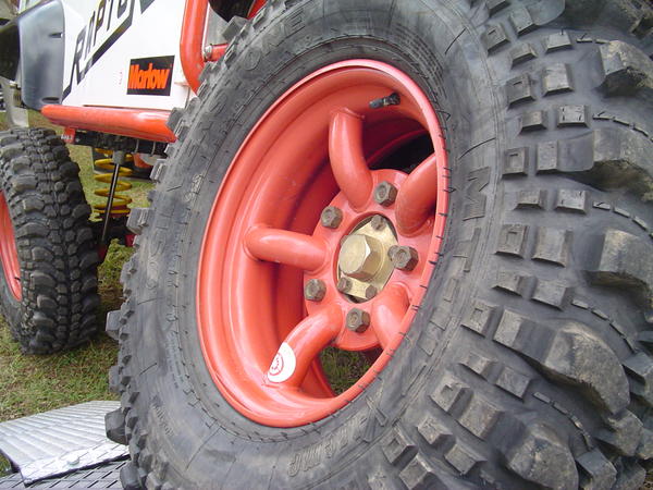

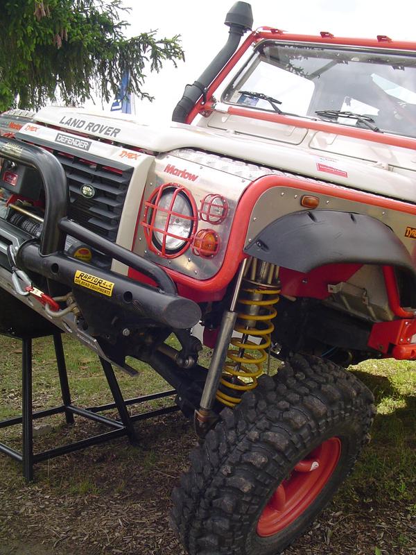

jetzt weiß ich ...die felgen hab ich schon mal gesehn ...auf bilder
auf der Abenteuer Allrad in Bad Kissingen
bilde von der Baronin Love it

also die original 5-speichige mach-5 felge hat ja den ruf so gut wie nicht wuchtbar und extrem
schwer zu sein! Nee, oder?
ob dann die beadlock-variante recht viel besser ist? Unsicher
aber extrem geil von der optik is sie schon!! Love it
frag doch mal die britischen landyfahrer im devon-forum, etc.!! Vertrau mir
