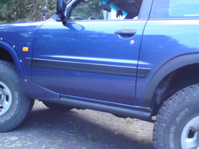

Patrol Y 61 Du hast schweller aus Rundrohren?
Wie sehen die denn aus, hast du evtl. ein Foto davon.

BeitragVerfasst am: 04.12.2011 20:16:14    Titel:

BeitragVerfasst am: 05.12.2011 22:00:48    Titel: Rohre
Hast du die Rohre halbiert und dann angeschweißt?
Oder wie hast du das gemacht.

BeitragVerfasst am: 05.12.2011 22:16:25    Titel:
Hallo Christian.
Habe die Arbeit aus Zeitgründen machen lassen. Erst kam ein Stahlblechwinkel in den Rest des Schwellers(somit sind A und B-Säule gut abgestützt auf dem Rest vom Schweller) in den Winkel wurde dann das volle Rohr eingeschweißt.

BeitragVerfasst am: 05.12.2011 22:25:51    Titel:
Hier ist der Bericht zu meinem Auto. Auf den hintern Seiten findest Du einige Bilder die ich vom Schlosser bekommen habe wärend der arbeit.
