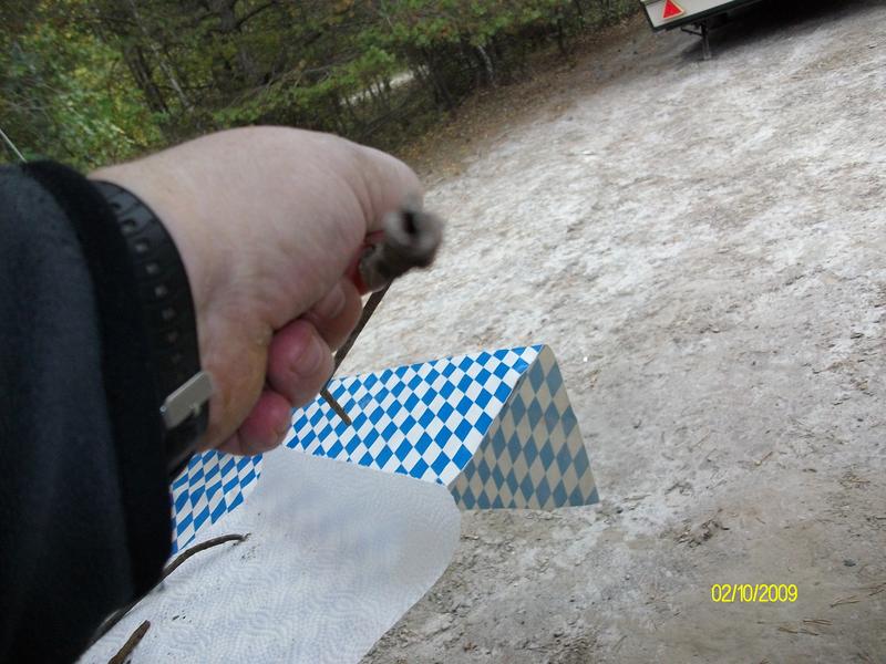

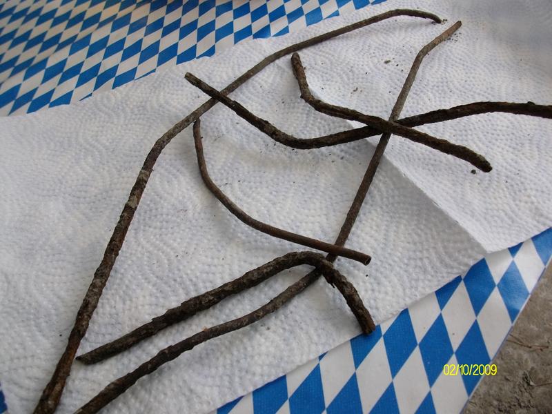

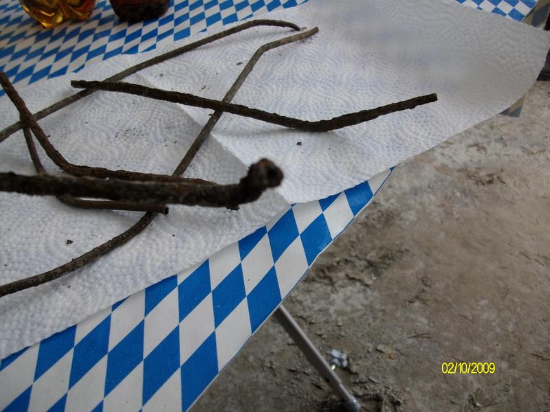

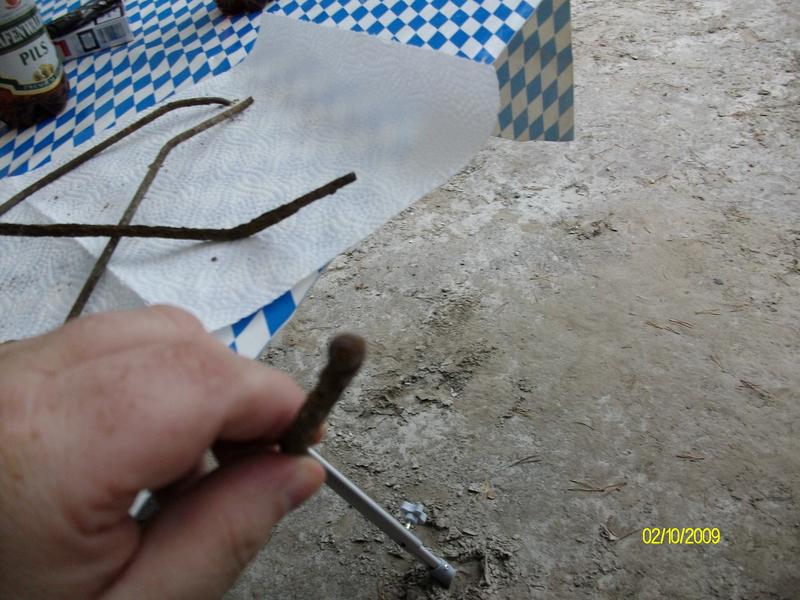

nicht immer denn bei mir war die Schei.... Leitung durch gerostet. Ich hatte dann eine Festo Leitung verbaut und die Sperre ging sofort rein und raus.
Hier mal Bilder von einen Teil der Rostigen Leitung

Oha, ja, so ziemlich alles an Leitungen untern Auto ist stark angerostet - guter Tipp
