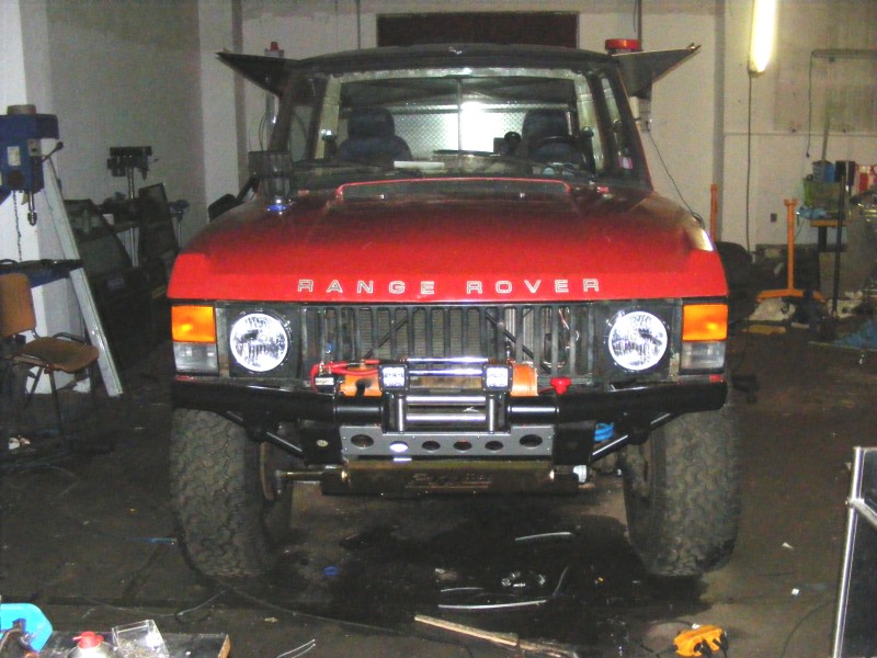

BeitragVerfasst am: 23.01.2012 10:57:30    Titel:
Sehe ich auch so. Deshalb bei mir Not-Aus als Schlagschalter direkt an der Winde (roter Pilz rechts):
