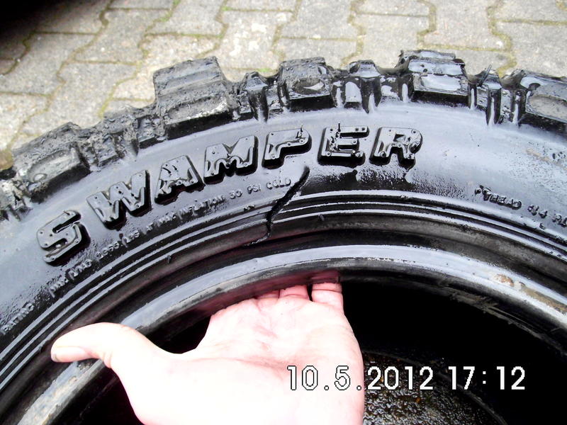

Moin
habe mir letztens einen Reifen Seitlich aufgeschlitzt...
Gibt es eine Möglichkeit den zu Reparieren bzw. zumindest den Schlitz einigermaßen dicht zu bekommen damit nicht soviel Dreck rein kommt und mir den Schlauch den ich Einziehen möchte gleich beim ersten mal zerreibt ?
Innen ist der Schlitz ca. 3cm lang. Der Reifen wird nur zum Spielen im Offroadpark genutzt also kein Dauereinsatz in Trophy usw.

nach dem was ich bisher weiss: vergiss es. die Flanke traegt den Reifen, es ist staendig Bewegung in der Flanke und ich kenne zumindest bei einem solchen Schlitz keine Moeglichkeit es sinnvoll zu reparieren. Haben am Radlader auch son Schlitz im Reifen gehabt: Wegschmeissen und neu kaufen...

Naja es geht nicht darum ihn Luftdicht zu bekommen nur etwas den dreck am eindringen zu hindern damit der Schlauch länger hält.

Von innen was aufkleben und dann die Flanke nähen, das würde ich probieren.
Man braucht doch nicht immer alles gleich in die Tonne werfen.

Okay... ich frage mich trotzdem wie lange der Reifen haelt. Denn auch nen Radlader faehrt nicht shcnell und trotzdem wird nen Schaden in der Flanke nicht geflickt... Laufflaeche ja, aber Flanke scheint ein NoGo zu sein...
Selbst wnen Du nen Flicken drinne raufklebst und naehst, das Gewebe der Flanke ist zerstoert und kann die Kraefte nicht weiterleiten. Da wirken dann doch Kraefte auf die Naehte und den Riss, dass man Dich im besten Falle wohl als Bergeuebungsobjekt wird verwenden koennen, denn Murphys Law sagt, wenn der geflickte Reifen aufgibt, dann mitten an der tiefsten Stelle des Schlammloches oder wo keiner wirklich hinkommt ;)

Fahr mal in sone reine Reifenbude, die noch Vulkanisieren können. Die die auch LKW, Schlepper und Deponieradlader Reifen flicken, können deinen Reifen evtl auch wieder hinbiegen. Da werden in teilweise Tennisball große Löcher, Gummistücke wieder eingebacken.

der Reifen ist für die Tonne. Solch ein Flankenschaden ist nicht reparabel, und wie Gorli schon erwähnte, die Flanke "arbeítet" mehr als die Lauffläche. Was hinter kleben und nähen ist schon etwas witzig.

Einen schaden in diesen Ausmaß ist nicht zu Reparieren Punkt .Fakt Ende.
Auch in der Hauptlauffläche ist das Vulkanisieren mit Grenzen versehen.
Was ich mich so frage ist wie kann man eigentlich Überhaupt auf die Idee kommen solch einen Schnitt in der Flanke
Reparieren zu wollen ..
Man kann sich auch zu Tode Sparen !!

Nur wenn der Schaden wie beschrieben und auf dem Bild ersichtlich und ein Schraubenzieher ziemlich zwangslos durch die Seitenwand/Flanke zu schieben ist, ist sehr wahrscheinlich das das tragende Element des Reifens im Eimer ist. Das wiisen wir allesammt nicht genau. Die Größe des Risses im Gummi sagt nicht genau wie groß der Riß im Gewebe ist. Ein guter Reifenfuzzi (solch eine hab ich immer noch) ist sicher in der Lage zu beurteilen ob ein nachvulkanisieren für gewisse Zeit Linderung verschafft. Hatte selber mal so einen Fall, geht, hat aber genau einen Event gehalten
