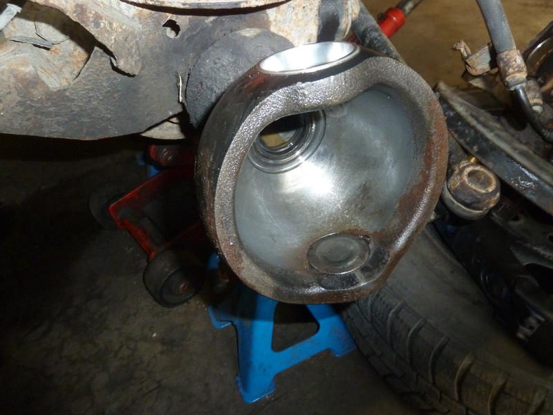

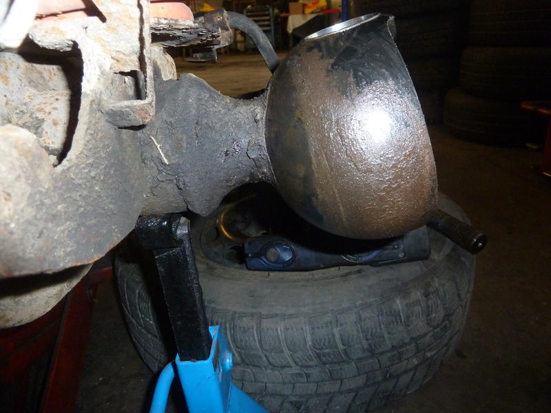

hab gestern mal die Achskugel freigelegt, weil ich beim unteren Achsschenkellager endlich mal auch die Lagerschale wechseln will und nicht (weil Faulheit immer gesiegt hat) wie bisher alle 5000km das Lager allein.
1. Frage:
Also alles runter und gesehen, dass die Lagerschale (zum Kugelinneren) geschlossen ist.
Ist es ein Problem, wenn ich ein SKF 30304 mit offener Schale reingebe. In diversen Threds wurde ja schon die Möglichkeit besprochen ein nicht originales Lager einzusetzen, aber von der Schale hab ich nichts gefunden.
2. Frage:
Wenn schon mal alles runter ist möchte ich auch gleich die Kugel entrosten. Wie geh ich das am besten an? - Abschleifen würde ja die Dichtheit der Dichtlippe (kommt neu) nicht unbedingt fördern, oder? Strahlen fällt mangels Ausrüstung aus.
Zum Zustand:
3. Frage:

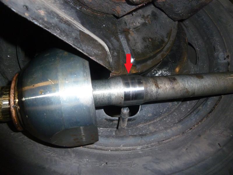

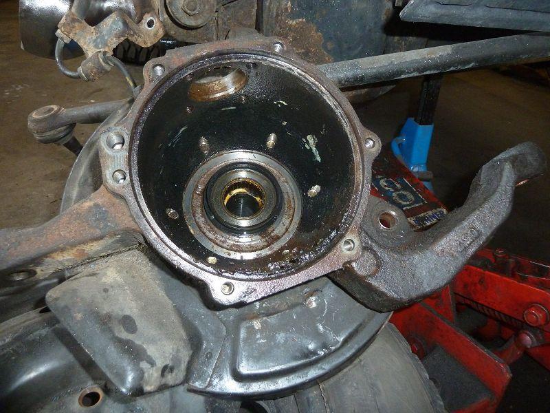

Die Steckachse hat auf Höhe des Simerrings Riefen. Was hat das zu bedeuten? Oder ist das normal?
4. Frage:
Was würdet ihr - wenns schon mal zerlegt ist - wechseln?

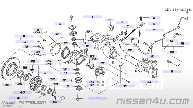

Fix ist mal 15, 17 unten, 18 unten, 3? (Simmerring sollte doch eigentlich am Übergang Achse/Kugel eingezeichnet sein?)
Was noch?
Gruß, RedChilly

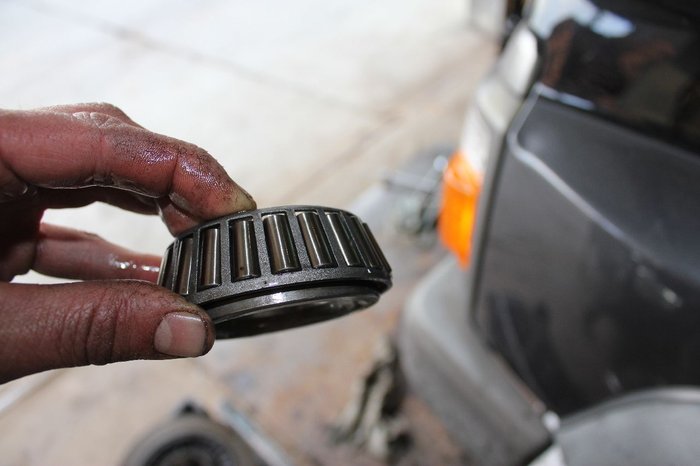

Das Lager sah so aus (SKF 30304):
Aber mit dabei ist logischer weise auch die Schale. Die kannst du im Unmontierten Zustand einfach weg nehmen. "Ich" habe meine alte Schale mal ausgebaut und mit den neu bestellen SKF 30304 verglichen und ausgemessen. Sie sind beide Identisch. Also passt wunderbar.

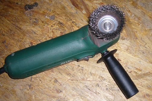

Entrosten würde ich mit Drahtbürste auf der Flex, gibt zwar bissle Metallstücke in der Klamotte oder Haut.......aber naja Hau mich, ich bin der Frühling

K260 hat folgendes geschrieben:
Niemals mit Draht auf Rost. Damit bringst nur den Rost zum glänzen aber er bleibt in den Poren. Ganz dezent schleifen mit einer passenden Scheibe.
stobi_de
Wohnort: Gummersbach
1. Volvo XC60
BeitragVerfasst am: 25.05.2012 09:37:16    Titel:
100%ig wird die Por-Beschichtung, wenn Du vorher die Geschichte mit Phosphorsäure behandelst (natürlich danach gut abwaschen).
Phosphorsäure entfernt Restrost, macht die Oberfläche rauh und ist in dem Sinne nicht umweltschädlich (ist sogar etwas in Cola).
el Che
Extremfrager
1. VW T4
BeitragVerfasst am: 25.05.2012 09:53:47    Titel:
PatrolY61 hat folgendes geschrieben:
wenn du die groben bürsten nimmst, dann nicht
mit der feinen wird der rost tatsächlich nur polliert
gruß

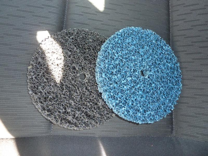

Wären denn das die richtigen Scheiben für die Entrostung?
zuerst mit schwarz (ist etwas härter) und dann mit blau nachschleifen

Die Scheiben sind hervorragend geeignet!
Den Achssimmering, der bei Dir was eingelaufen ist, kann man ersetzen. Ist aber überraschend teuer.

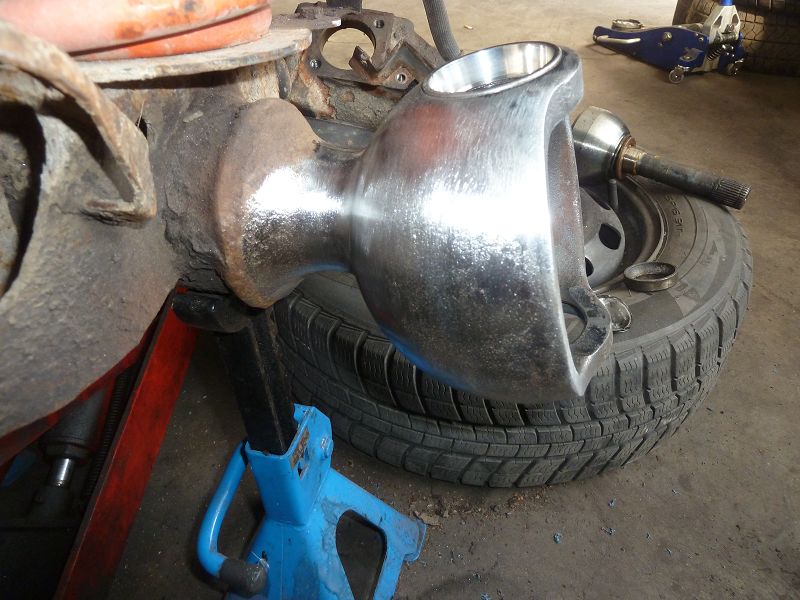

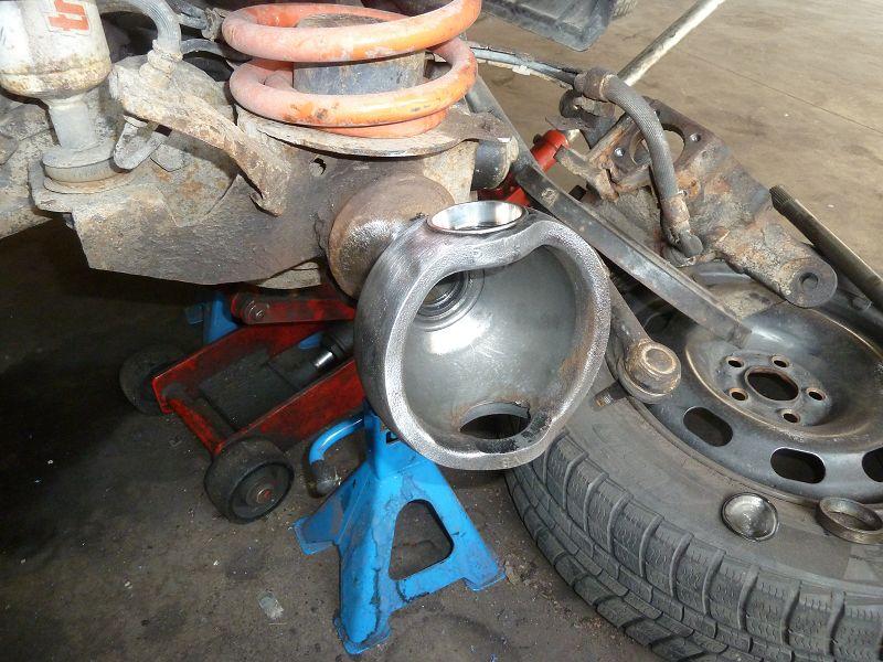

Ich hab die Kugel gestern mal abgeschliffen. Leider ging aus den Poren nicht alles raus, bzw. wollte ich nicht so viel Material abtragen. Die Scheiben sind genial. Da geht was weiter...
Kann ich den Porenrost lassen oder soll ich vor der Beschichtung mit dem POR15 das noch irgendwie behandeln?
Resultat:
ach ja! - Die originalen Lagerschalen des Achsschenkellagers sind doch nicht geschlossen, sondern offen wie jedes SKF. Das Ding HATTE nur einen Deckel drauf. Das hab ich aber erst gemerkt wie es komplett verbogen rausgefallen ist (Foto oben - liegt am Reifen). Manchmal sollte man doch genauer schauen bevor man draufklopft Nee, oder?
Sollte auch der Achsschelkel innen eigentlich auch irgendwie behandelt werden? - Ich meine außer gereinigt und neu gefettet?
