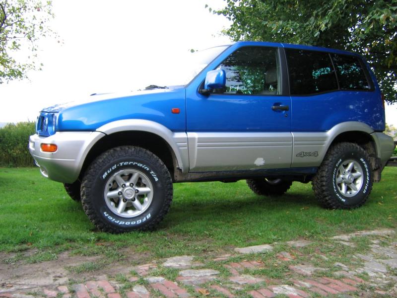

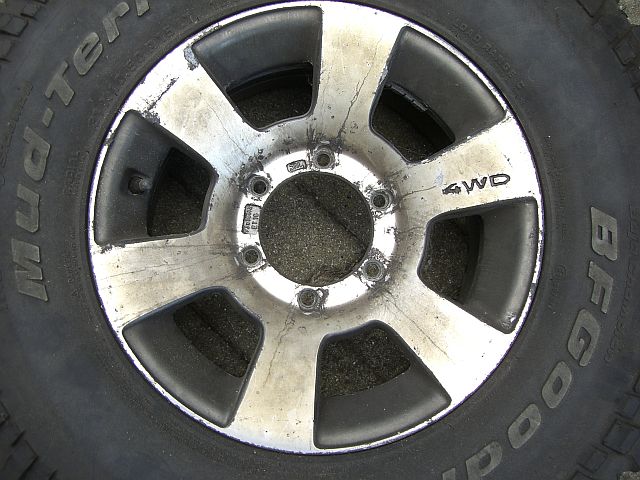

Hallo Leute!
Habe mich hier neu angemeldet weil ich ein Problem mit der Eintragung der Alufelgen bei meinem Terrano habe!
Ich möchte 31x10,5x15 mit 7x15ET15 auf meinen Terrano machen! Der Tüv sagt nur oh das geht garnicht! Das sind ja LKW-Reifen da muß auf jeden fall eine Tachoangleichung her usw.. Könnt ihr mir vielleicht weiter helfen? Hat hier jemand vielleicht die gleichen Gummis drauf? Bei den Felgen fehlt mir auch die ABE.

Das Problem ist das auf den Felgen nichts steht! Es steht lediglich auf dem Stern 4WD und von dem ich die Felgen habe der hatte diese auf dem gleichen Terrano gefahren! Hat aber leider keine ABE ider Kopie der Papiere mehr.

Hier nochmal ein Bild der Felgen!

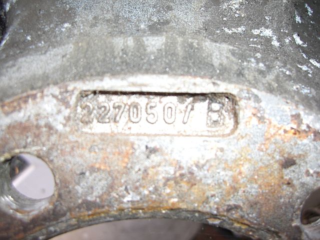

Auf den innenseite der Felgen steht nur Made in Italy und ganz klein mit Schlagzahlen eingeschlagen S25. Mehr steht nicht drin. Der Vorbesitzer meinte das es vielleicht MAK Felgen wären. Aber das müsste doch normal draufstehen! Oder?

EDIT: hast du mal innen in den streben nachgeschaut wegen typ/bezeichnung?

hier nochmal ein bild von meinem wo die reifen grad 2 stunden drauf waren

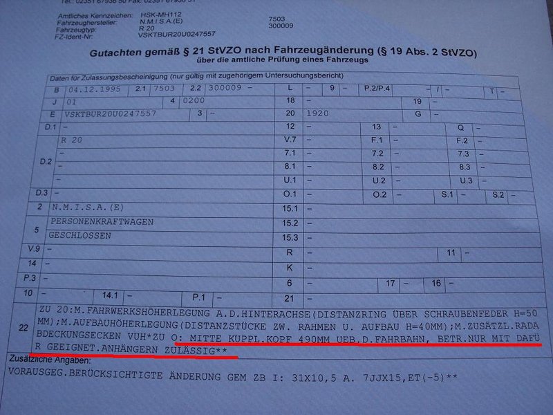

kann dir den wisch zu der eintragung mal versuchen abzufotografieren (habe leider grad keinen gängigen scanner hier)

ääähhmmm ich weiss nicht ganz aber...
Oben hast du ein Foto mit ner eingeschlagenen Zahl drin (227050 / b)
google -> "felgen 227050 / b" Das erste was man findet ist ein tüf gutachten von einem Galopper mit felgen mit der Nummer und man staune von der Marke MAK.

Jupp das hat mir ein Kollege gerade Online gestellt! Der hat das gefunden. Danke das suche ich schon seit nem halben Jahr. Habe da auch schon immer wieder in google gesucht aber nie was gefunden außer MAK Italien und die haben auf meine Anfrage nicht reagiert. Supi
