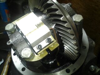

ok allso einfach mal das tellerrad und die lager auf die sperre und probieren.

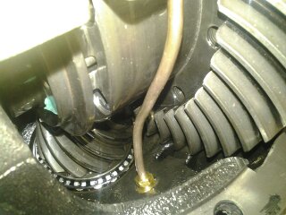

ok ,das loch für die druckluftleitung geht ja noch ....
bohr bohr .....
ah ,eh super ... das material ist an der stelle soooo dick das der beigepackte nippel zu kurz ist und sich innen nicht konntern läst.
na gu ,allso mit 2K kleber einkleben ,auch noch kein grosses problem.

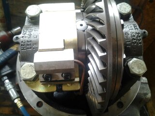

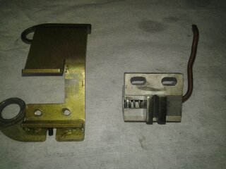

jetzt der ""aktuator"" der die sperre schaltet.

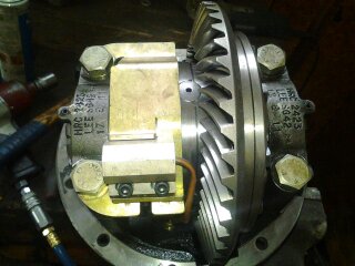

auch ohne foto ist so weit mal klar wo das teil hingehört ,allso alles zusammengeschraubt.
will ich sooo recht passen .......
noch mal runter und schauen.
ok so muss es gehen ,,alles wieder drauf,
die kupferleitung muss IRRE knapp am anfang gebogen werden das daß teil reinpasst.
allso ,,vORSICHTIG biegen .....
KNACK !!!!!!!!!!
na super ,,direkt an der lötstelle eingerissen.
na gut ,hab ja noch eine 2 sperre da ,das kappute rohr löte ich am abend....
GAAAAANZ VORSICHTIG gebogen ,passt.
alles wieder zusammengebaut und der aktuator festschrauben.
zur probe luft drauf .
NIX
allso alles locker
luft drauf ... GEHT ..

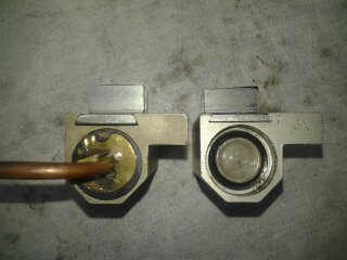

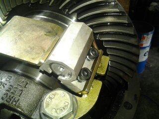

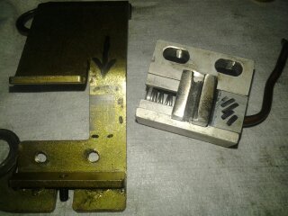

nach langen schauen und suchen steht irgendwie fest ... die halterrung für den druckzylinder kann SO wie die gearbeitet ist nicht funktionieren.
das schubstück des zylinders steht an der halterung an.
vielleicht hab ich es falsch zusammengebaut ??
kann ich nicht wissen das die fotos NIX zeigen als SCHWARZES papier.
noch mal die anleitung durchlesen ....
ich kann nix lesen was mit weiterhilft oder ich bin zuuu blöd.
das enizige bauteil das die sperre EIN und auch wieder AUSRÜCKT ist diese kleine alublock mit einer feder drinnen.

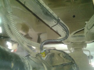

ich muss morgen mal die doofe kupferleitung wieder hinbekommen ,ich liebe die ZOLL sch,,,,, so richtig Hau mich, ich bin der Frühling
bei der ARB sperre ist die leitung ok ,schön dickwandig ,die läst sich schon mal hin und herbiegen.
die TJM leitung hat eine wandstärke wie ein strohhalm.

Das Mass der Leitung sollte 4,7625 mm bzw. 3/16" sein. Das ist das normale Mass fuer Bremsleitungen. Du kannst wahrscheinlich auch Cunifer-Leitung nehmen. Die, und auch deine gebrochene Kupferleitung, lassen sich mit kadmiumlegiertem Silberhartlot sehr gut loeten. Der Schmelzpunkt des Lotes liegt mit etwa 620 Grad Celsius noch unter dem von Messinghartlot, so dass du es auch direkt an einer Loetstelle wieder fest geloetet bekommst. Zur Not kann da eventuell auch ein Stueck neue und entlackte Stahlbremsleitung funktionieren.
Kupferleitung in 3/16" habe ich mal in der Bucht gefunden. Ich bevorzuge trotzdem Cunifer-Leitungen. Die sind, im Gegensatz zu Kupfer, ausreichend dauerfest und damit fuer Bremsleitungen geeignet.

FEHLER GEFUNDEN !!!
ich dachte ja schon das ich einfach zuuu dumm bin dafür aber der fehler lag dann doch bei dem aktuator.
die keilnut war zu wenig tief gefräst ,dadurch stand das schubstück am träger an.
zerlegen ,nachfeilen und fertig.
das problem sind aber eh die leitungen, ,,die ""kupferleitung"" hat das rumgebiege natürlich nicht ausgehalten und das neu einlöten war ein drama.
das drehteil worin die leitung eingelötet ist ist aus messing .
das läst sich fast nicht löten ( silberlot) ohne das es die form verliert.
mit viel liebe hats dann doch geklappt.
jetzt geht auch die sperre astrein.

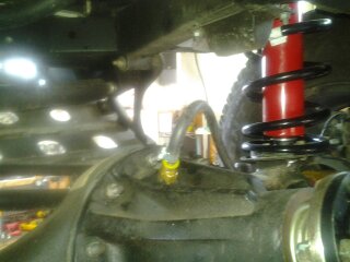

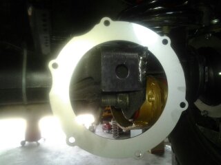

endlich beide sperren eingebaut.
stechaschen rein ,öl rein und die schläuche angeschlosse.

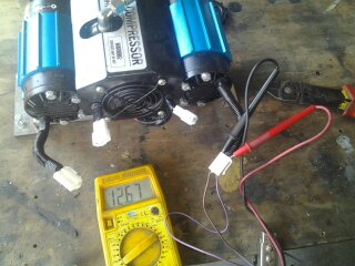

die verkabelung des XXL ARB kompressors fertig gemacht und ausprobiert .
komisch ......
der kompressor sollte eigendlich ORDENDLICH leistung haben ,stattdessen kommt da irgendwie nur ein maillüftchen raus
ok ,alles nochmal testen ....
na klar ,,,es läuft nur einer der beiden kompressoren ... Nee, oder? Nee, oder?
keine ahnung warum ,der kompressor ist ja in der rechten sitzbox eingebaut und ohne das ganze ding wieder auszubauen lassen sich die anschlüsse direkt am kompressor nicht testen.

rauf auf die bühne und achse auf diichtheit prüfen .....
ok, alles dicht.
noch mal kompressor einschalten und sperren einlegen....
und PUFF !!!!!!!!!!!!!!!!!!!!!
die vordere sperre geht nicht mehr und die luft pfeifft bei der achsentlüftung raus ...

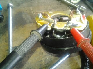

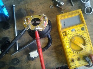

hab heute noch mal den tollen ARB doppelmotorkompressor ausgebaut und zerlegt.
innen IM kohlenträger ist ein termoschalter eingebaut und DER schaltet nicht durch ......
tauschen läst sich der praktisch nicht ...
der kompressor geht allso zurück zum lieferranten.
den aktuator hab ich auch mal neu bestellt ,das ding jetzt noch mal ausbauen und löten überschreitet meine nervenstärke dann doch etwas.
