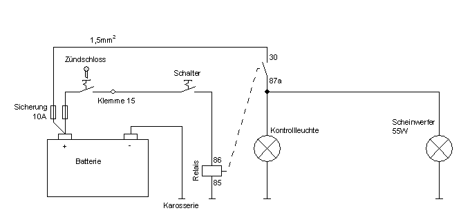

Google ist dein freund : http://www.vulcanier-germany.net/homepage/bastelecke/licht/fern.gif
Die anschluss am fernlicht geht bei dir wohl am schalter. Strom zum schalter musste wohl ergendwo ab bekommen, Z.b. vom + von der radio oder aenlich.

Wie sollen die Lichter denn geschaltet werden als Extra Scheinwerfer oder zusammen mit dem Fernlicht + Trennschalter für den Normalen Straßenbetrieb ?

BeitragVerfasst am: 11.08.2012 12:14:11    Titel:
wenn du nur einen Schalter hast,geh ich davon aus,das du alle 4 Scheinis mit einem mal einschalten willst....(?)
du brückst jeweils alle 4 Scheinwerferkabel...
(vergiss mal die 4,5V Hau mich, ich bin der Frühling )
4 gebrückte.die du als Minus nimmst,ziehst du so nah wie möglich irgedwo an die Karosserie an ne Masseschraube(mit 2,5mm2 oder mehr Vertrau mir ...sind ja knapp 37 Ampere)
von den anderen 4 geht eine Ader in den Motorraum....an ein KFZrelais an Klemme 87(auch 2,5mm2)
Klemme86 vom Relais geht auch wieder an Masse der Karosserie
Klemme30 geht an die Batterie etc...nen 12VPlus mit viel Leistung
da rein setzt man ne Sicherung so nah wie mögllich an den Anschluss(...die Batterie)
Klemme 85 von dem Relais geht an deinen Schalter im Armaturenbrett etc..
die andere Seite von Schalter irgendwo hin an Klemme15
(geschalteter 12V-Plus mit Zündung...evt. mit Standlicht etc...
wenn du noch hast,setz da auch noch ne kleine Sicherung rein ....
dann müsst es gehen..
PS: du kannst natürlich auch nur 2 Scheinis im Plusbereich brücken,ziehst 2 Adern mit Plusanschluß runter,und machst das ganze mit 2 Relais und 2 Schaltern
