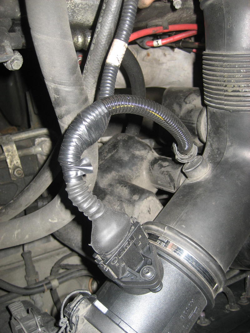

WO finde ich die genau belegung des LMM steckers ??
ich hab zwar eh den kompletten LR schaltplan aber daraus geht ja leider nicht hervor welche spannung anliegen sollte.
die werte die das nanocom sagt sind eigendlich ganz ok.
der wert für die luftmasse liegt zwischen 10 in standgas und ca. 500 bei volllast.
der temperaturwert ist ein bisserl komisch
es gibt 2 werte
interne temperatur
luft temperatur
beide werte sind nahe 45 ? grad?
das ist etwas zu hoch ,wir haben mometan so um die 25 grad.
was mich stutzig macht ist das ich am stecker des LMM KEINE masse finden kann.
die sollte /muss es ja wohl aber haben ?????.
ich messe 1x 12,8 volt und 3 x was zwischen 3 bis 5 volt.
kann alles aber so nicht stimmen ,wenn ich KEINE masse habe kann der LMM doch keinen wert liefern.
oder ???
