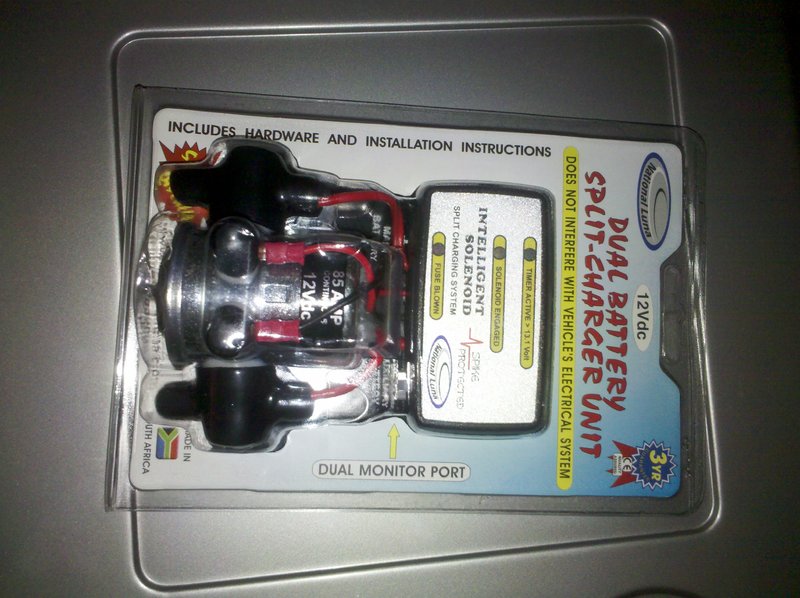

Ich hab mir ja auch das National Luna gekauft... Nun geht es um die Anschaffung der 2. Batterie.
Ich habe in der zwischenzeit jede menge über das ding gelesen. Die packen da alle verschiedene Batterien dran (Also im vergleich zur eigenen Starterbatterie).
Ist das teil nun so schlau das zu merken wenn es verschiedene Apere Zahlen sind von den Batterien?, oder machen einfach alle anderen was komisch? Weil auch in der Anleitung steht diesbezüglich kein Hinweis.
Gruss
Kai

Hi! das Teil ist im prinzip nur ein Relais mit einem Voltmeter und einer integrierten Eieruhr. Soll heißen, wenn eine Zeit X die Spannung Y an Batterie 1 anliegt, werden beide parallel geschaltet und der Ladestrom verteilt sich entsprechend. Da Bleibatterien die Eigenschaft haben, ihren Ladestrom entsprechend ihres Ladezustands und Innenwiederstandes selbst zu regeln, brauchst Du selber nix tun.
Gegen das laden von verschiedenen, parallel geschalteten Batterien spricht im Prinzip nichts. Das Entladen MUSS allerdings bei getrennten Batterien enfolgen, wenn man von kurzzeitigen Belastungen absieht (starten, Winch, usw)
Gruß Kai

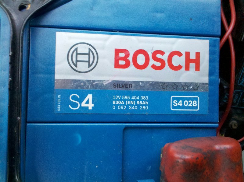

aber ich habe vorne die hier:
Und wenn ich hinten eine sogenannte wartungsfreie Bleibatterie oder Gel nehme, hab ich aber eine andere Art von Batterie als vorne (Die Bosch ist noch ein gute ale Säurehaltige soweit ich weiss).
Muss ich jetzt beide austauschen? Obskur

nur um das Gesagte zu ergänzen, bei KFZ Batterien spricht man immer (noch)von Blei-Säure Akkus.
D.h. es liegt als Plattenmaterial immer Blei mit diversen Legierungsbestandteilen und verdünnte Schwefelsäure in leicht unterschiedlicher Konzentration als Elektrolyt vor. Ob der Elektrolyt flüssig, flüssig in Flies aufgesaugt oder mittels Kieselsäure zu einem Gel verdickt ist, spielt erst mal keine Rolle. Diese Typen kann man unter KFZ Bedingungen absolut bedenkenlos mischen. Das einzig wirkliche Kriterium ist die Kapazität des Zweitakkus, die hängt erst mal vom vorgesehenen Einsatz ab.
Offene akkus gehören nicht ungekapselt in den Innenraum, alle anderen schon, die gasen nur im Fehlerfall.
Der Nennstrom des National Luna sollte nicht wesentlich unter dem Lichtmaschinennennstrom liegen, mehr kann dauerhaft in keinem Fall fließen.
