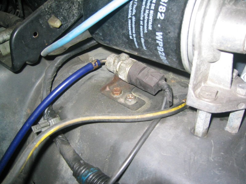

Dieses Ventil oder was immer es ist, ist mit der Unterdruckpumpe verbunden und hat einen elektrischen Anschluß.
Kann irgendwie nicht zuordnen was es für eine Funktion hat. Vll. weis es ja jemand auswendig, ansonsten such ich mal im Handbuch.
Edit: Es ist der Schalter für die Unterdruckkontroll-Leuchte Ja

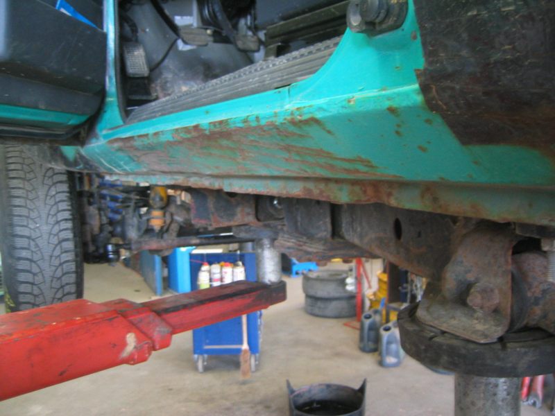

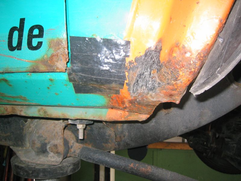

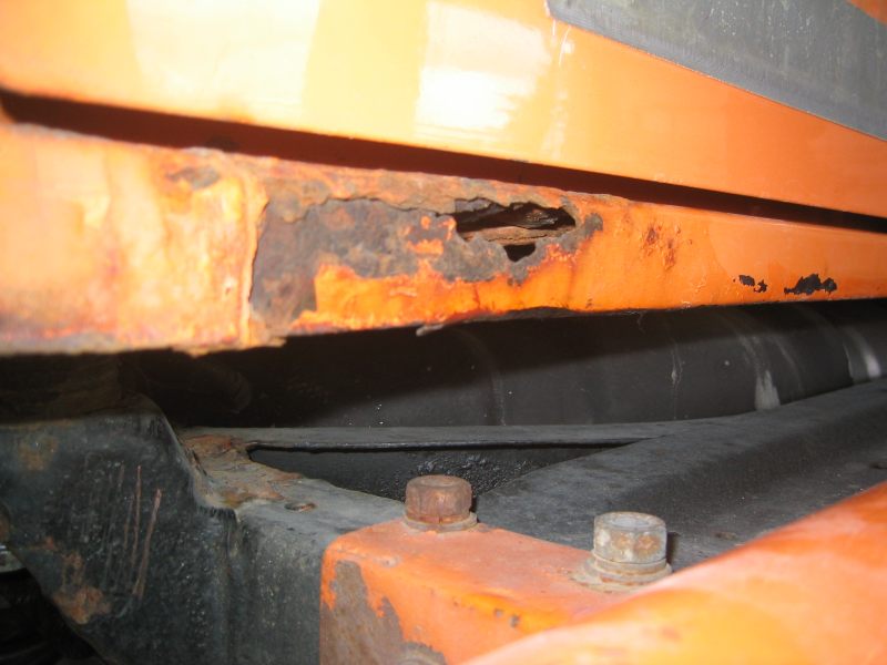

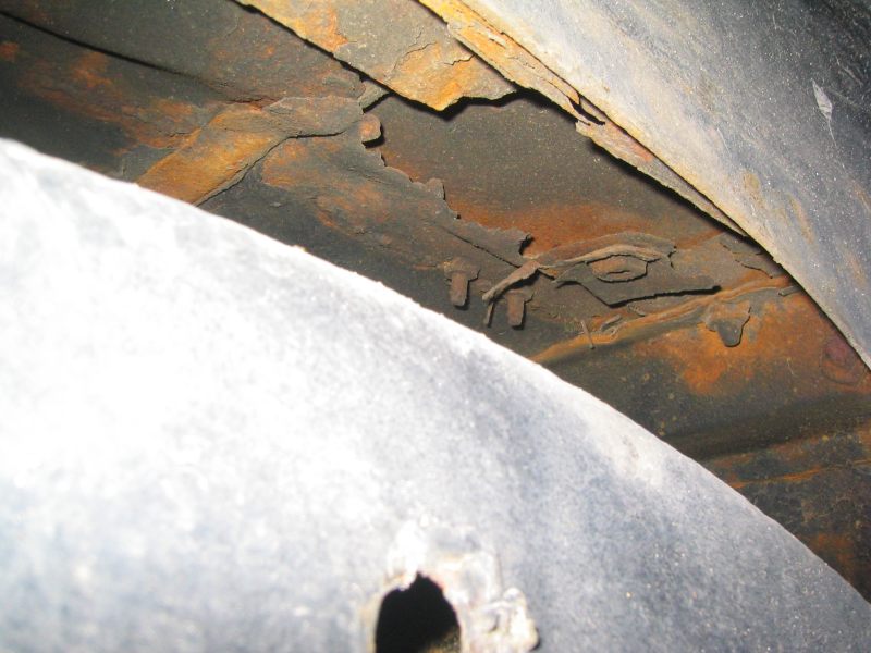

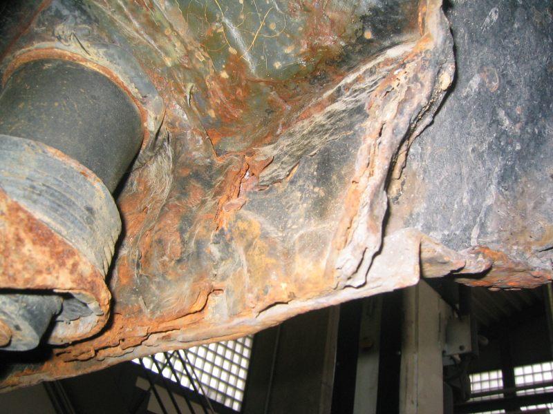

BeitragVerfasst am: 14.06.2011 18:15:00    Titel:

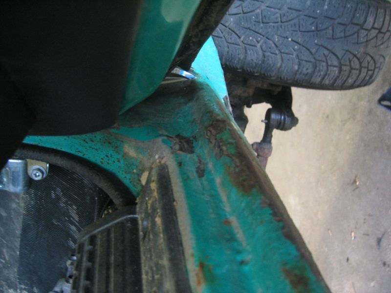

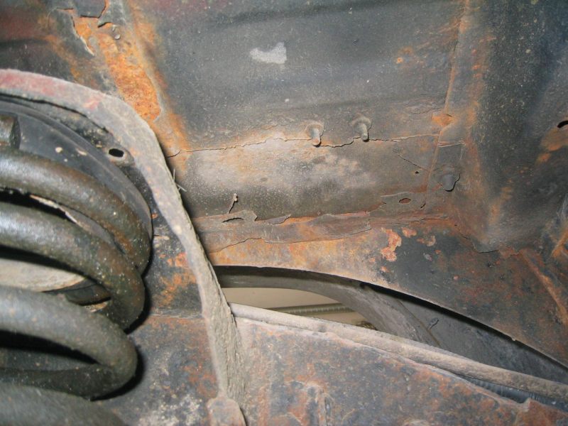

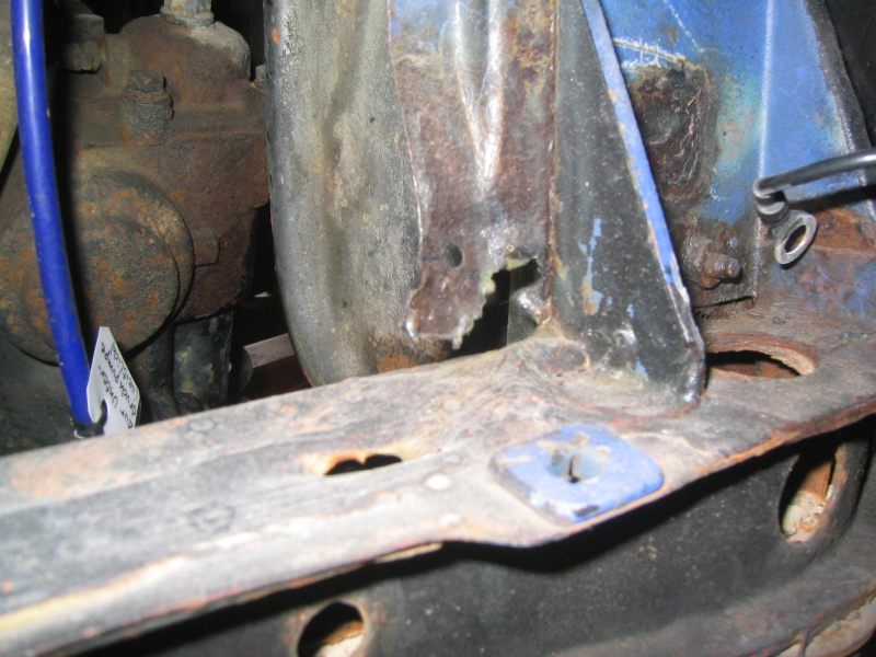

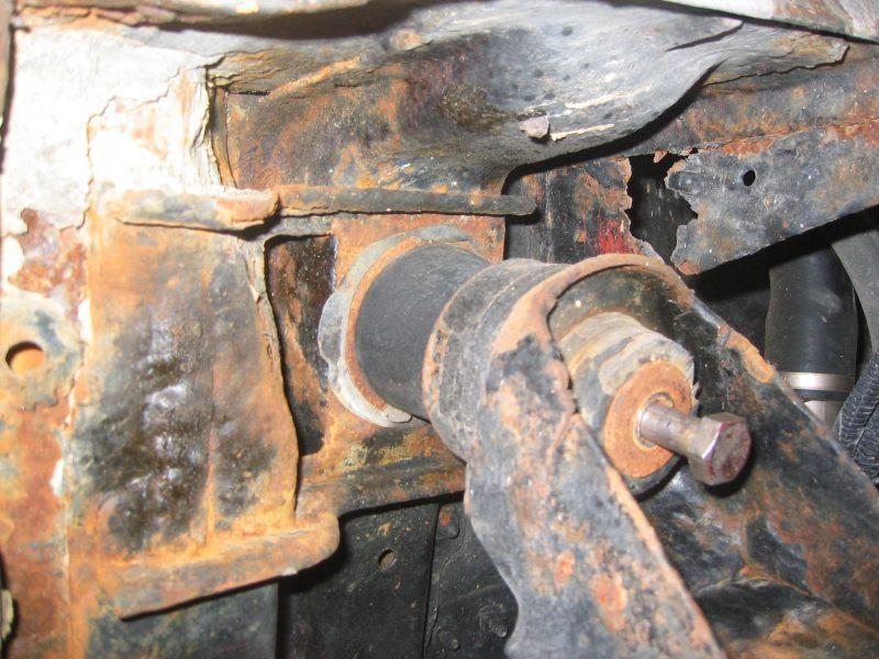

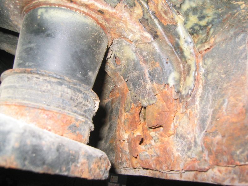

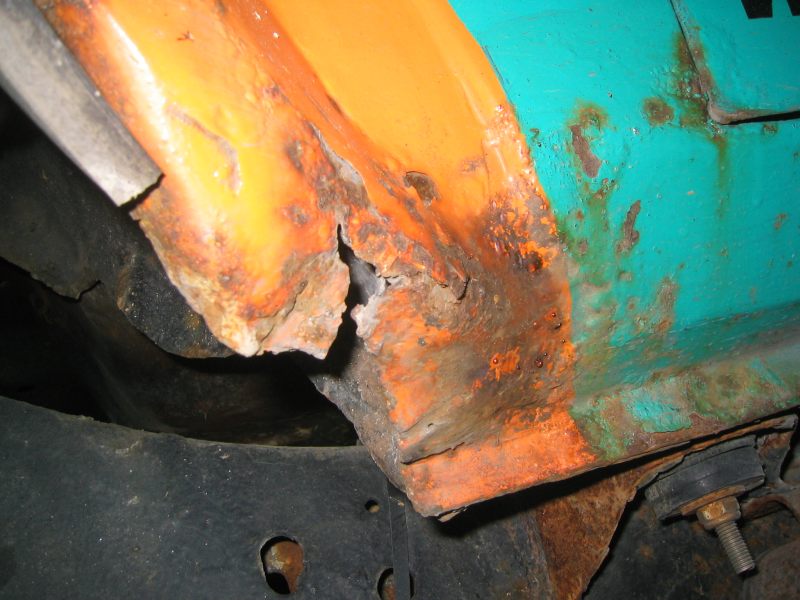

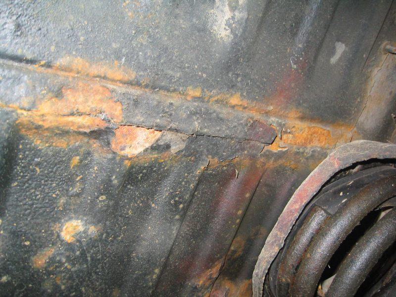

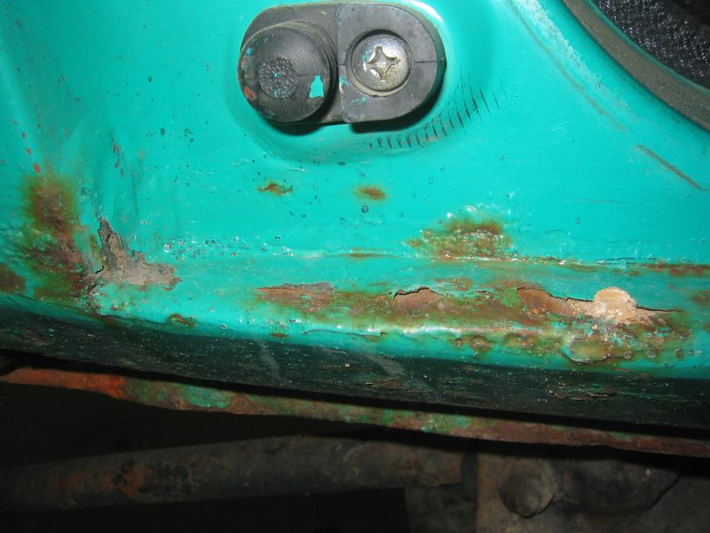

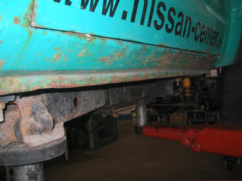

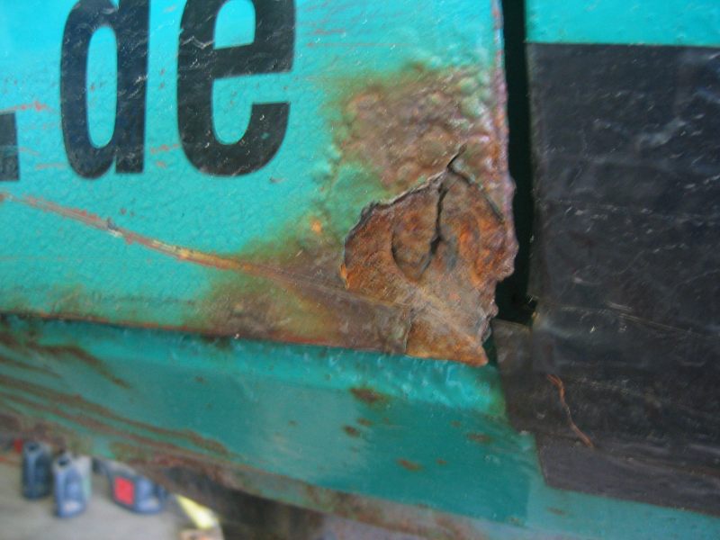

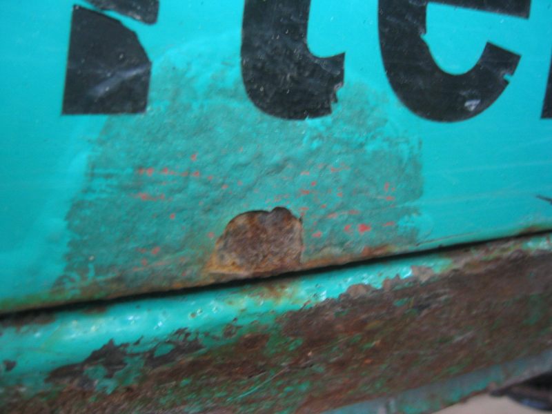

So mal ne kleine Bestandsaufnahme, damit man sich bildlich vorstellen kann warum ich mir den Aufwand mache....
Speziell im Unterbodenbereich kommt man schlichtweg nicht hin, ohne alles zu demontieren.
An bestimmten stellen ist es einfach unmöglich mit ner Flex oder nem Schweißgerät gescheit dran zu kommen.
Deswegen bleibt mir da nix anderes übrig, die Karosserie MUSS runter und nackt gemacht werden. Alles andre bringt nix.
