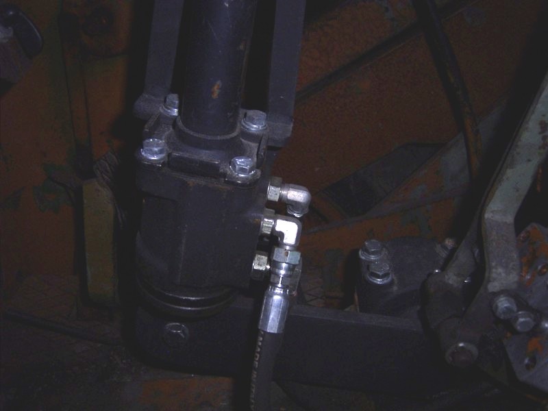

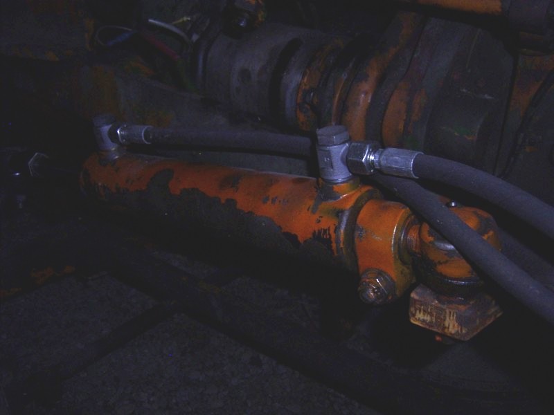

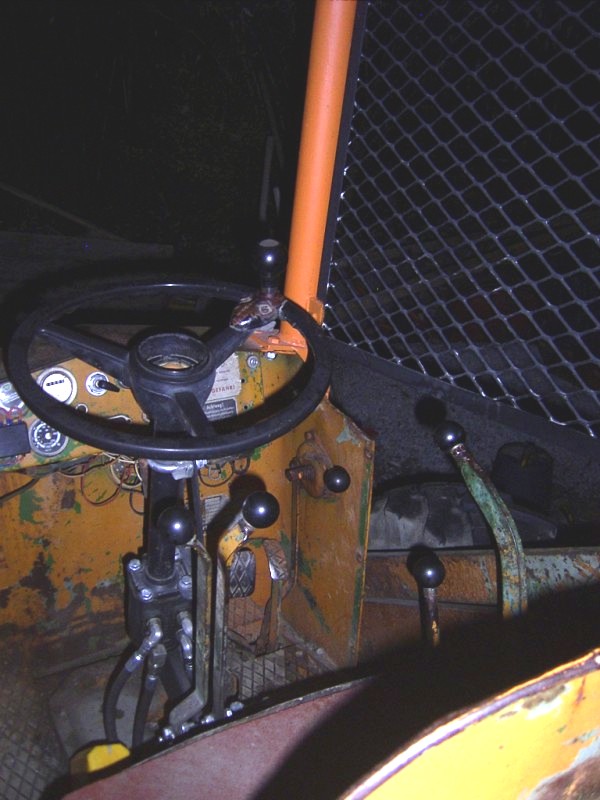

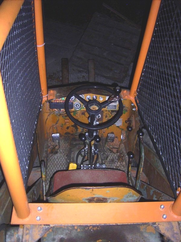

habe vor kurzem bei einen Zettelmeyer Radlader die defekte mechanische Lenkung ausgebaut und durch eine hydraulische Lenkung ersetzt... hier also meine "5 cents" zum Thema:
1. Lenkrad oder Joystick
Ich würde in jedem Fall ein Lenkrad wählen - zumindest dann wenn Du vor hast eine Zulassung zu bekommen und das Fahrzeug von jedem steuerbar sein soll.
Eine Lenkung mit Orbitrol hat ausserdem auch Notlenkeigenschaften. Im Klartext Dir fällt im Gelände der Motor aus ... dann ist der Joystick tot - via Orbitrol und mit überschaubarer Kraft kannst Du lenken - langsam aber es geht. Das dürfte dann eine Bergung stark vereinbaren und ist voraussetzung für eine zulassungfähige Lenkung.
Wenn Du Dich am Bereich der Gabelstapler orientierst gibt es dort auch sehr kleine Lenkräder in vom Durchmesser nicht sehr viel mehr Platz brauchen als ein Joystick mit seinem Bewegungs-Weg.
2. Pumpe, Lenkzylinder und Orbitrol
Eine leistungsfähige Hydraulikpumpe ist natürlich erforderlich. Diese muss vom Motor angetrieben werden. So und jetzt kommt das eigentliche Thema ... Pumpe und Orbitrol müssen zusammen passen. Das bezieht sich auf den Druck, die Durchflussmenge und das LoadSensing. Der Lenkzylinder sollte auch passen ist aber in der Regel nicht so "empfindlich".
Wichtig ist: Du kannst kein Orbitrol mit LS (Load Sensing) mit einer Pumpe ohne LS anschliessen.
Mein Tip: Ich kann Dir eine Adresse in Leipzig geben - die verwerten Gabelstapler in allen Gewichtsklassen. Wenn Du also eine Stapler nimmst der das doppelte wiegt wie Dein Fahrzeug solltest Du auf der sicheren Seite sein, dass alles zusammen passt. Hier kriegst Du funktionsgeprüfte Teile für kleines Geld.
3. Schläuche, Verschraubungen und Adapter
Hier bitte keinerlei Kompromisse eingehen. Offiziell müssen Hydraulikschläuche alle paar Jahre ausgetauscht werden - sind aber auch nicht wirklich teuer. Die Schläuche müssen vom Durchmesser und Druckbeständigkeit zum System Pumpe / Orbitrol passen.
Sehr empfehlen kann ich im Hydraulikbereich Parker - hier hat man sich die nötige Zeit genommen die Teile für mein Projekt zusammen zu stellen und mich fachlich über Durchmesser usw. zu beraten.
Nebeneffekt
Wenn Du Komponenten aus den Stapler-Bereich nimmst hat die Pumpe einen zweiten Abgang für den Staplermast. Damit lassen sich dann zusätzliche Hydraulikfunktionen anschliessen z.B. Seilwinde, Bergstützen, Power Take Off und was immer Dir einfällt.
Bei mir war die Pumpe vorhanden. Lenkung mit Orbitrol, alle Schläuche, Verschraubungen, Mengenteiler usw. haben zusammen ca. € 300,00 gekostet. Ist Geld aber ich denke für eine komplette Lenkung nicht zu viel und es passt dann auch alles zusammen - ist klar, was es für Folgen haben kann, wenn Du im Lenkungs-Bereich murkst.
Sollte ich Dir was helfen können sag bitte Bescheid
Grüssle Micha
Hier noch ein paar Bilder ... leider in saumässiger Qualität:
