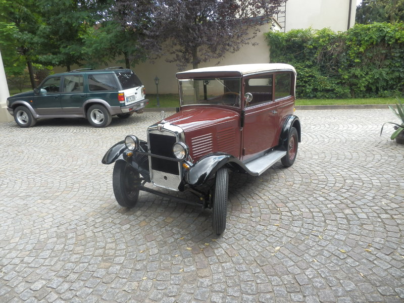

ist baujhar 1931 Vertrau mir
die federn werd ich noch entlasten, das ist ne gute idee, abgeschmiert ist alles perfekt...
unterbodenschutz brauch ich nicht, rahmen ist komplett neu behandelt und der rest untenrum ist holz rotfl
nochmal allgemein:
wie geschrieben, es handelt sich bei der karosse um ein holzkonstrukt, was mit blech verkleidet ist. welche luftfeuchtigkeit ist für holz am besten?
die 45% hab ich mal aus dem bauch raus gemacht, weil das so das "normlaklima" in der wohnung sein sollte - laut tabelle auf der verpackung des gerätes
innendrin hab ich leder"sitze", sind ja eher kleine hocker Supi

BeitragVerfasst am: 09.11.2012 09:00:24    Titel:
Wo sind die Bilder? - Wie kannst Du die nur vergessen?
grafe
Behind Flashi in Morocco
...und hat diesen Thread vor 4934 Tagen gestartet!
BeitragVerfasst am: 09.11.2012 09:55:47    Titel:
seit 50 jahren im familienbesitz und 2012 endlich fertig mit der restauration Supi
BeitragVerfasst am: 09.11.2012 10:04:57    Titel:
Und geht wie....Sau YES

Ich melde mich mal zum Thema Sprit: Da Du ja sicher Bleiersatz nimmst, ist irgendein seltsames Additiv hinfaellig. Das Zeuch stabilisiert den Sprit in aehnlicher Weise, wonach ich die Kiste volltanken wuerde, um Rost durch Kondenswasser zu vermeiden. Vergaser leermachen ist vielleich auch keine schlechte Idee, du wirst ja sehen ob Du die Duesen im Fruehjahr wieder saubermachen musst.
Je nach Verfuegbarkeit der Reifen wuerd ich einfach aus Werterhaltungsmassnahme auf der Achse aufbocken. Ist ja kein grosser Aufwand, schafft aber nochmal das Gefuehl etwas Gutes getan zu haben :-) Batterie wuerde ich uebrigens ausbauen, man weiss nicht was da so alles ausgast und mit den alten Materialien anrichtet.
Sieht man Dich damit eigentlich auch mal auf Ausfahrten oder Treffen? Das Bild macht Laune, Dein Kistchen mal aus der Naehe zu betrachten :)

ausfahrten mal sehen, oldtimer treffen der region nächstes jahr bestimmt Supi
batterie sitzt unter dem fahrerfussraum und die klappe ist geöffnet. fenster sind auch etwas auf - ich seh da keine probleme... Supi

Hallo wie sieht es den mit dem Holzwurmschutz aus. rotfl
Leder würde ich leicht einfetten, 1- 2 mal im Jahr
Respekt schicker Wagen
Gruss Guido

Falls die Sache mit dem Holz noch ein problem darstellt: auch viele moderne Wohnmobile haben noch Holz am Boden verbaut.
Such dann mal nach der Konservierung von Wohnmobilen.
Das ist aber wirklich ein tolles altes Schätzchen!
