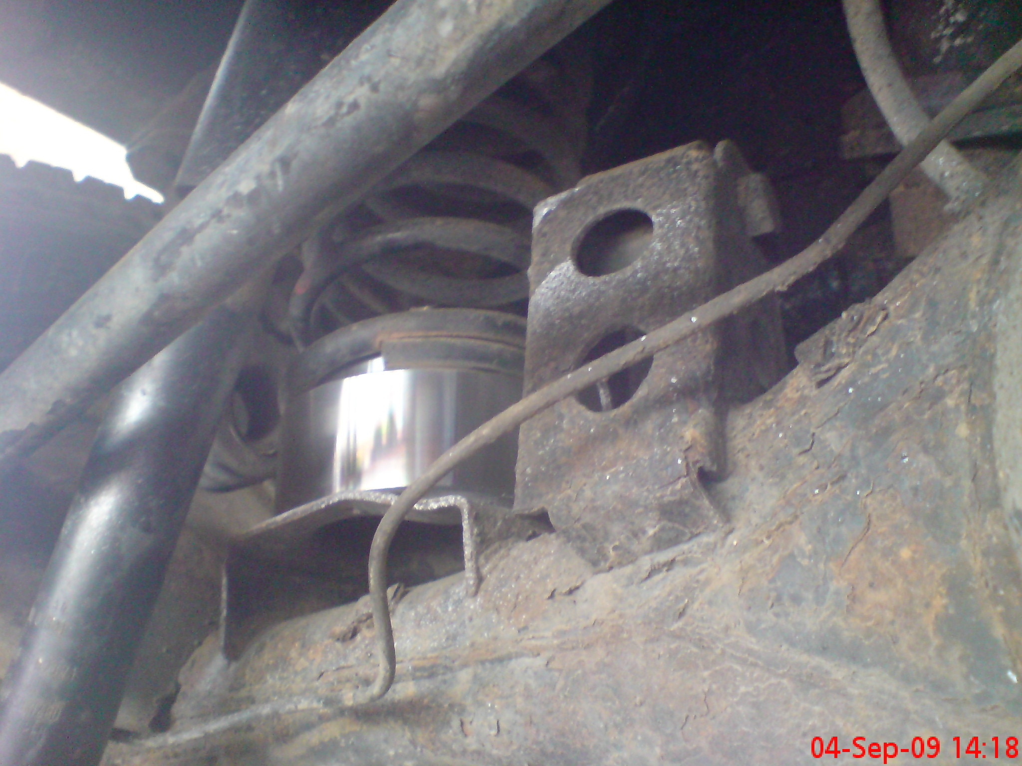

habe die Tage mit Rooki meinen R20 hinten um 5 cm höhergelegt mit den Spacern aus dem Wiki.
Nun würde ich ihn gerne vorne noch etwas höher bekommen, weil das so momentan etwas merkwürdig aussieht. Hau mich, ich bin der Frühling
Drehstäbe habe ich schon etwas mehr vorgespannt. Da sind sicherlich auch noch 2-3 cm drin wenn ich sie in der Verzahnung etwas versetzte. Aber wie sieht das mit Spacern an der Vorderachse aus? Hat da jemand zeichnungen für? Oder Erfahrungen mit?
Gruß Marcel
Spacer im Maverick

BeitragVerfasst am: 21.09.2009 09:05:07    Titel:
hab mir gerade das bild angeschaut, und muß sagen, die spacer sind auf der falschen seite!die fehörenramenseitig drann, und nicht unten auf der achse!

BeitragVerfasst am: 21.09.2009 20:08:48    Titel:
Sleepwalker hat folgendes geschrieben:
macht das so nen unterschied? Obskur
...denke schon... Ja

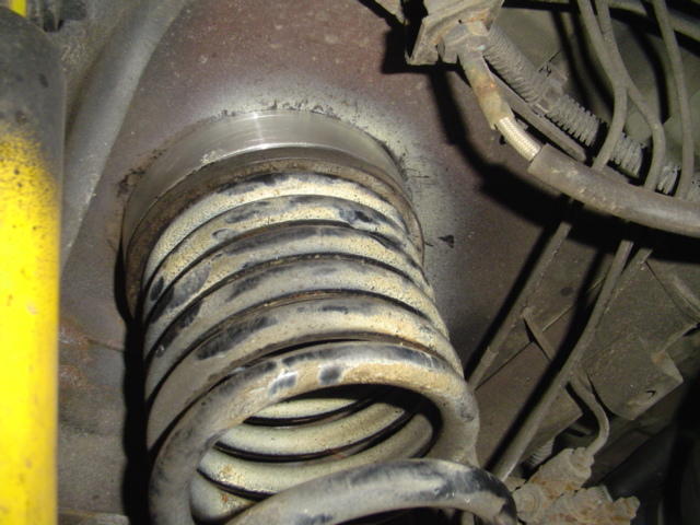

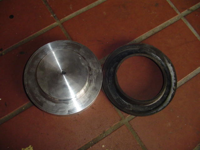

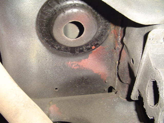

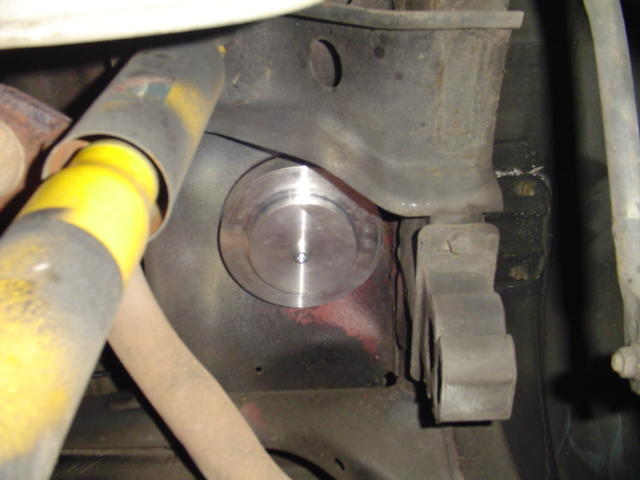

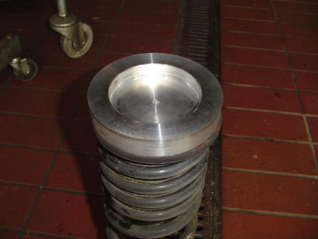

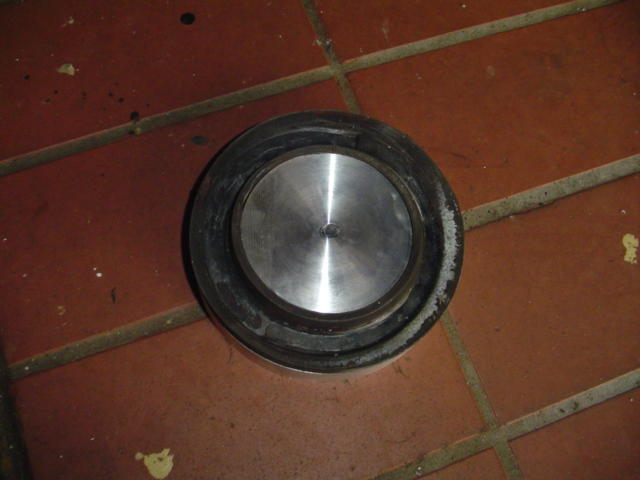

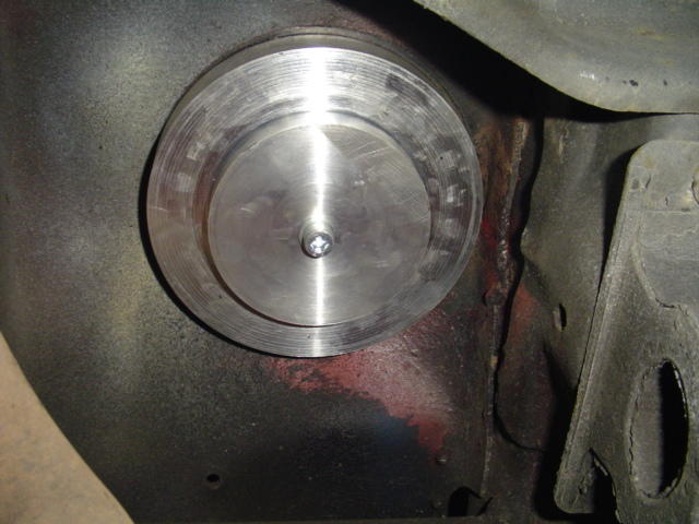

hier mal ein Beispiel von meinem GW, wäre beim Maverick auch machbar unter Berücksichtigung deiner Rahmendaten für die Spaceraufnahme.
Alu-Spacer (hab ca.25mm-30mm) is fest mit einer 4mm Gegenplatte am oberen Rahmenaufnahmepunkt verschraubt. Also der Spacer bleibt da wo er hin soll und verrutscht nicht. Einfach gesagt, der Spacer hat die gleichen originalen Maße wie die eigentliche serienmässige Federaufnahme nur etwas nach unten gezogen Zwinker
Bilder:
obere Federaufnahme am Rahmen
Aluspacer mit serienmässigem Gummiring und mittigen Loch zur befestigung der gegenplatte am Rahmen
Aluspacer verschraubt mit Rahmen,
dass nichts verrutscht u. da bleibt wo es soll. Zwinker
Spacer, Gummiring, Spiralfeder ...
eingebauter Zustand
wenn man will könnte man jetzt noch längere Stossdämpfer verbauen. Brauchte ich nicht, da ich ein OME verbaut habe. Erweitern kann ich aber immer noch mit längeren Dämpfern unter Einbeziehung der jetzigen Spacer. Doppelkardangelenkwelle is bei mir verbaut, so das es dann auch mit dem Knickwinkel passt, wenn er mehr ausfedern soll.
Da würde ich jetzt die Spiralfeder unten mit dem Federteller der Achse noch verschrauben (Winkel/Klammer), bei längeren Dämpfern. Dann bleibt die Feder, unten, da wo sie soll. Oben kann ich durch die mittige Verschraubung noch ein "spitzzulaufender Kegel" (Cones) mittig einschrauben, sollte die Feder doch oben mal raus wollen bei längeren Dämpfern. Der "Kegel"/Cones führt die Feder dann wieder in die Aufnahme zurück. Der Gummiring dämpft das dann etwas ab. Achsanschläge muss man dann halt so anpassen, dass die auch ihre Funktion behalten und die Stossdämpfer dies nicht übernehmen müssen.
hoffe es war nicht zu kompliziert erklärt..... Zwinker
PS: mal aus der Ferne angesprochen, da ich es ja jetzt nicht real angeschaut habe. Ich hätte etwas bedenken, gerade im Gelände, das der Spacer, da er unten an der Federaufnahme verbaut is, ggf. verrutschen könnte.

BeitragVerfasst am: 21.09.2009 20:47:19    Titel:
der Spacer gehört oben hin, weil da die feder kein Führungswindung hat, und dann eben aufliegt, und zwischen spacer und Rahmen gehört der Gummiring, unten wackelt der spacer auf den unregelmäßigen Federsitz hin und her, und kann leichter raus rutschen.
Und außerdem Ist es wichtig weil ich die so konstruiert habe.
